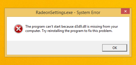

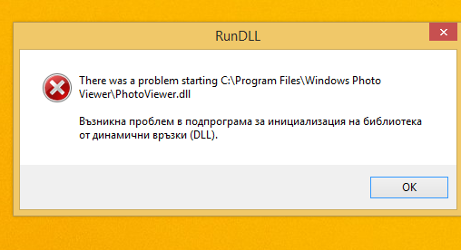

Оплесках нещата, даже и не знм как се стигна до тук, лаптопа си вървеше нормално сърфирам си в интернет, свалям зи това,онова, и изведнъж почнаха да ми излизат грешки.
Windows 8.1 Pro Lenovo G50
На първата снимка виждаме греша, появява се когато се опитвам да отворя снимки! RunDLL PhotoViewer.dll
Втората е когато се опитвам да отворя Радеон Сетинг

Изтеглих и инсталирах DirectX 9-10-12 По отделно и никакъв резултат, преинсталирах DirectX и пак същата работа, грешките ми излизат когато се опитвам да стартирам програма или игри. Моля помогнете.

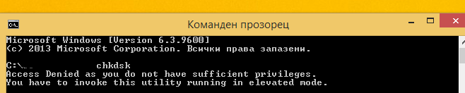

chkdsk го написах в търсене,нищо не ми излезе, а в CMD ми изписва това на снимката!

Стартирай cmd като администратор. Както виждаш на снимката достъпа е отказан за проверка.
преди 1 минута, street racer написа:
Стартирай cmd, като администратор първо. Но ми се струва, че проблема е от омазана ОС. Имаш ли boot медия за съответната ОС?

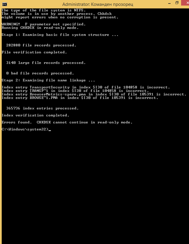

Ето снимка от проверката!
Изглежда като червейче.
Виж тук, следвай инструкциите и пусни тема към отряда за борба с гадините : https://www.kaldata.com/forums/forum/137-премахване-на-зловреден-софтуер/

Сега с опция /f
Моля

Стартирай проверката с ключ /f за да може инструмента да фиксира евентуалните грешки
Ако (най-вероятно) няма ефект - отиваш на поправка на Операционната система. Тук, обаче, без boot медия на съответния релиййз аз не се наемам да давам съвети
Как да го направя за F?

А дали пък да не е изместена асоциациата с PhotoViewer, дясна мишка на снимката която искате да се отвори след това Properties, Change, Opens with и избирате Windows photo viewer, OK.
Може да има и някакво омазване на драйвера за видео картата, няма да е излишно ако се обнови.
преди 12 часа, FusE написа:
Ако беше изместена, нямаше да му реве, че има липсващи файлове. Автора може да пробва опцията Refresh this PC.
