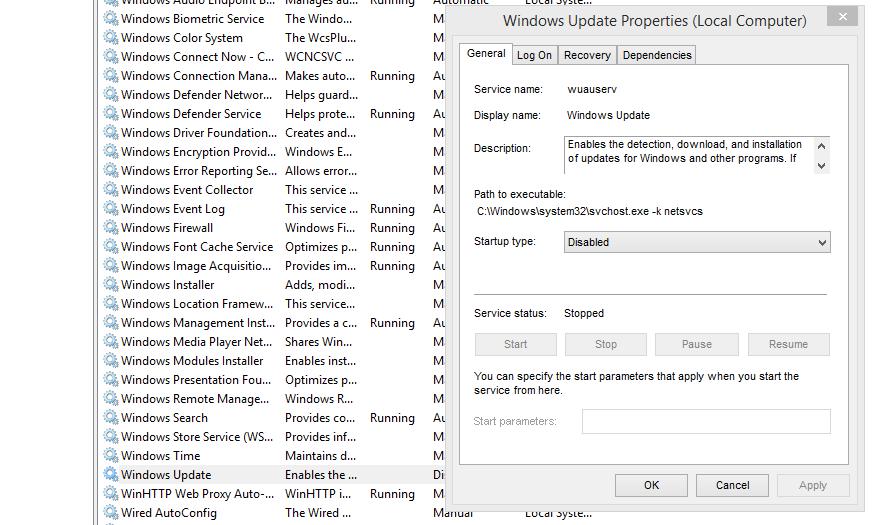

Run=> services.msc
Излиза един голям списък, към края му намираш Windows update
Чукаш два пъти в/у него с ляв бутон, излиза меню.Даваш му от там disable.
Enjoy!
И след няколко дни гледаш услугата отново е активна.

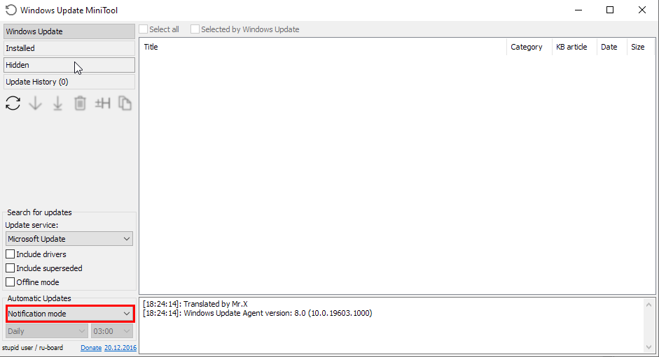

Алтернатива за ръчно работещи актуализации:
С 2 клика се конфигурира режима - в случае е само уведомителен режим.

И всички тия главоболия се решават най-лесно (с 2 клика) с
