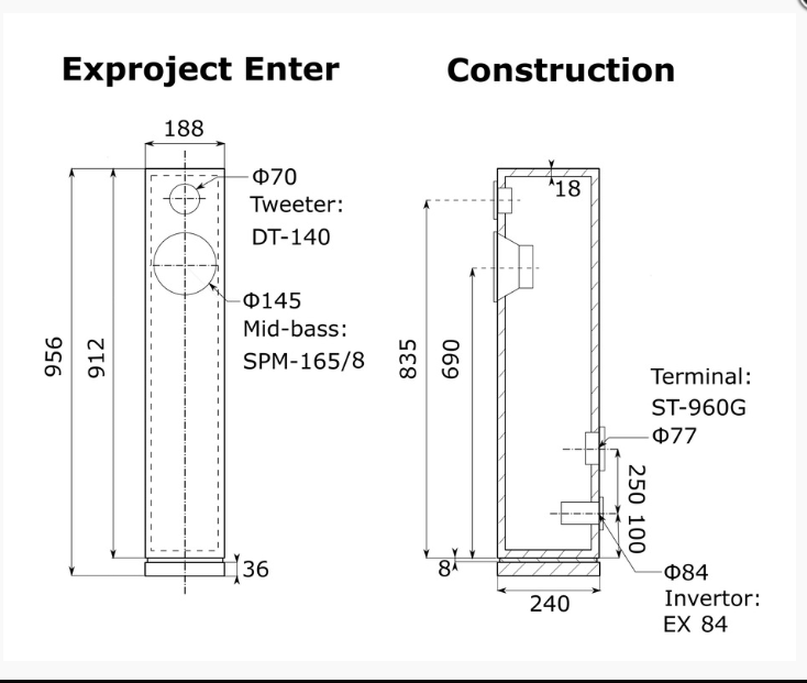

Ето едно предложение ако автора на темата е сръчен и има достатъчно време за да се занимава, освен това след това при успешно направени кутии може да смени говорителя с по - качествен и да надгражда. Схемата е за две ленти, тоест в този проект се изпълнява без отвор за високочестотния говорител и съответно отвора да бъде съобразен с наличния говорител който ще се монтира в кутията.
