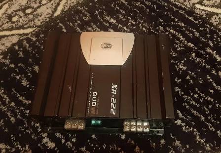

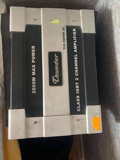

Междувременно един познат ми предлага стария си усилвател Thunder TCA- Super 2A.
Между Thunder TCA- Super 2A и Boschmann xr-222, кой е по- добрият избор за Hertz ES 250.5?
Boschmann xr-222 (RMS- 1x250W/ 4ohm) мога да го взема много изгодно, но ще е достатъчен ли за Hertz ES 250.5 (RMS- 250W/ 4ohm)? Нямам намерение да го усилвам повече от 50% и то когато съм сам в колата.

Ето снимки на усилвателите, които мога да взема...

Аз смятам, че единият канал ще му е достатъчен. Но нищо по-лесно от това да пробваш.
В аудиото много неща са по-успешни с проби, а дървените философи немат свършване.
Но да ти дам две разклонения за разсъждения:
1. Винаги имаш резерва.
2. За 800W sub-woofer колко мощна трябва да е останалата част с по-важния сигнал?
3. Когато минаваш по улицата няма да викат "Тоя простак пак мина, дали да не сложим няколко пирона?" ;)
