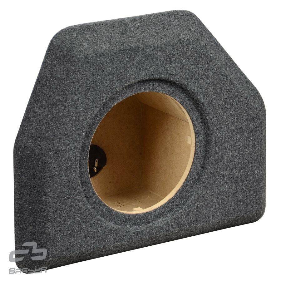

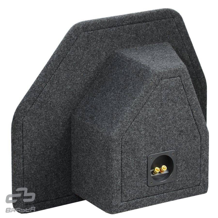

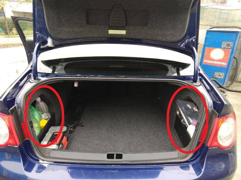

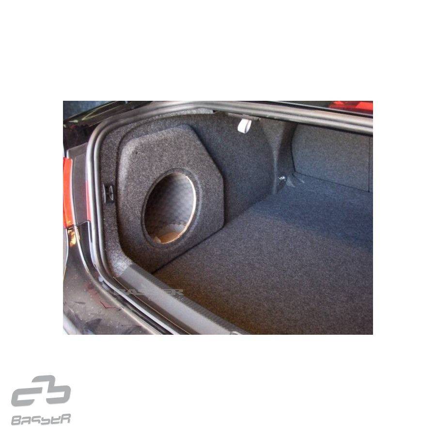

Колата ми е Пасат 6- седан и от двете страни на багажника имам две ниши за багаж, като в едната искам да си изработя малка бас каса от фибро стъкло/ стъклопласт. Целта ми е подобряване на ниските честоти в колата, защото след монтирането на Андроид мултимедия, качеството на звука се влоши от към ниските честоти. Искам да е точно така вграден баса в нишата, защото багажника го използвам постоянно.
Най- накрая прикачвам примерни снимки, да добиете представа за мястото и типа кутия,която искам да си направя

Ако ще правиш кутии,като тези на снимката,трябва да им сложиш дупка с тръба за бас рефлекс.Дали ще имаш мек бас,зависи от говорителя и усилвателя.10 или 12 инча,зависи по скоро от качеството и данните им,а обикновено те са пресилени с рекламна цел.За мощноста на усилвателя,колко повече,по-добре.Важно е захранващия кабел за 12 волта,да бъде директно от акумулатора и възможно най-голямо сечение.

Напротив!!!! Подобни кутии се правят за говорители, които свирят в затворен обем. Ниско честотните говорители, които са предназначени за отворен обем изискват доста обемна кутия. А в случая мястото е силно ограничено, затова търси нискочестотен говорител предназначен да свири в затворен обем.
Малък размер кутия,без бас рефлекс е спъване на движението на говорителя.Оттам по ниско КПД, по твърд бас,думкащ дразнещо и по слаба обща сила на звука.Не съм виждал още оригинален субуфер,на някоя известна марка,без бас рефлекс.Не че самоделки,като тази на снимката няма.
Май не си виждал стокови изпълнения от завода. Всички такива са тип затворен обем с говорител предназначен за това. Никакво спъване не е.
