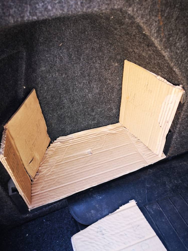

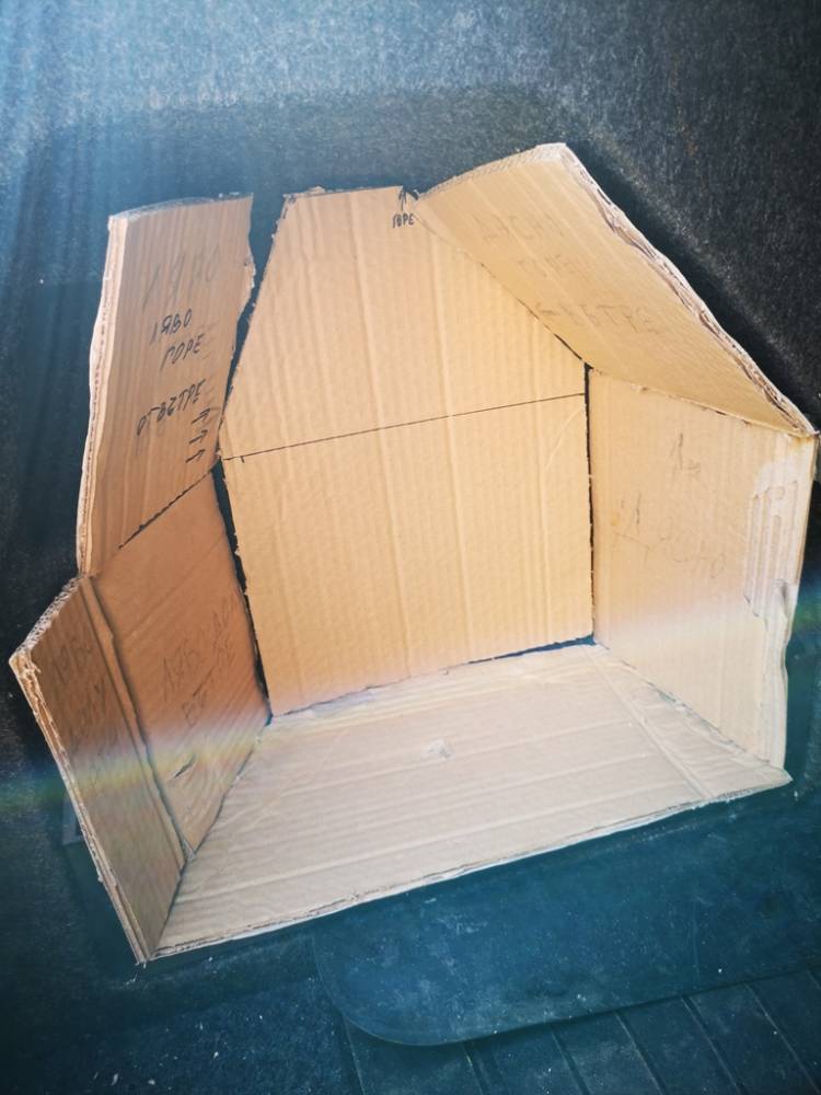

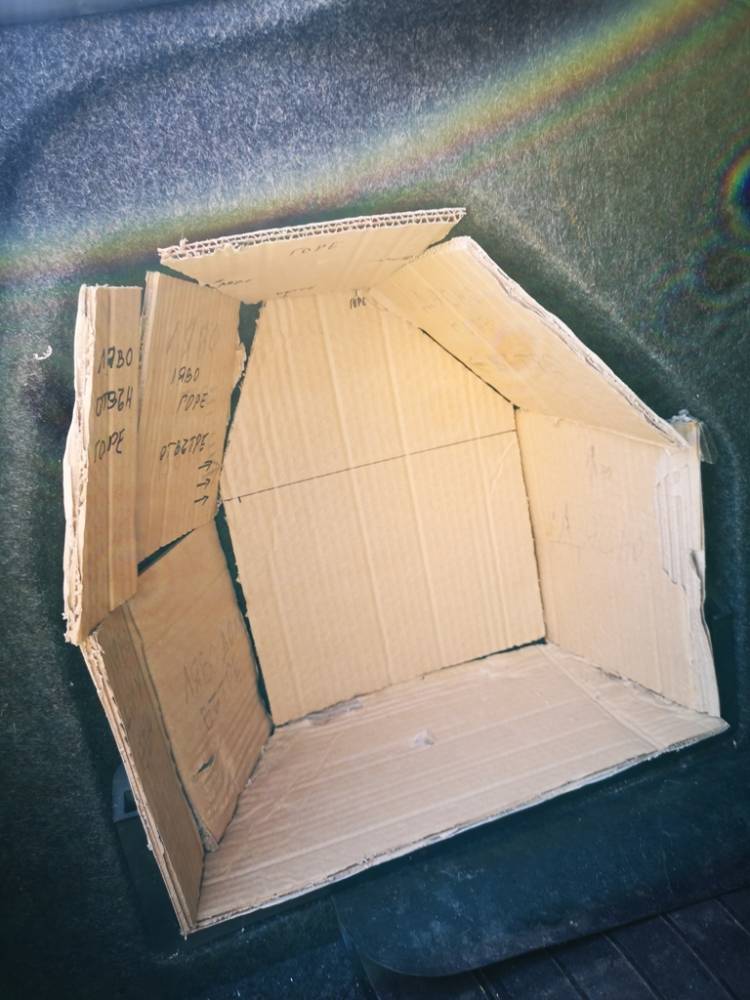

Днес ми остана време следобед и се занимавах в гаража да си направя шаблони за всички необходими панели за кутията. Оказаха се доста, формата на кутията ще е доста неправилна. Поиграх си доста време, но успях да ги разкроя. Надявам се скоро да ми остане време да ги нарежа от МДФ и да започна да сглобява. Слагам няколко снимки...
Иначе за говорител, май се насочвам към Hertz ES250, Hertz ES250.D, Hertz ES250.5, или Hertz ES300. Дават им, че се чувстват много добре в затворен обем от 17 до 28л. Отзивите за тях са мн. добри.
За сега това е от мен. Не съм се отказал , просто времето не ми стига, но ще напредвам полека :).

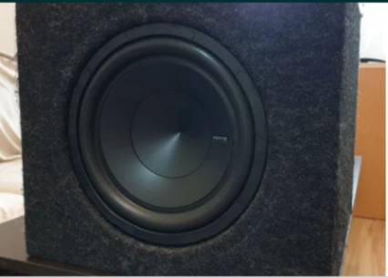

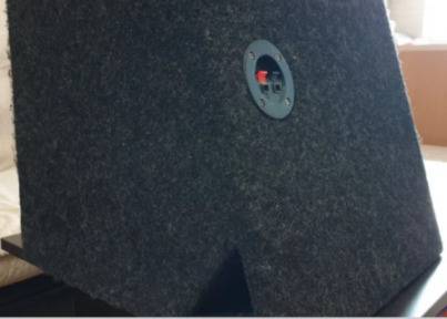

Реших да взема Hertz 250.5, монтиран в бас каса, изчислена специално за него. Прикачвам снимки ...
Идеята ми е да го чуя как ще звучи в багажника и тогава ще направя кутията за нишата и ще го вградя в нея.

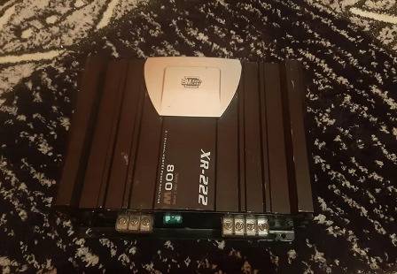

Също моля за мнения за усилвател Boschmann xr-222 (RMS- 1x250W/ 4ohm). Просто мога да го взема много изгодно.
