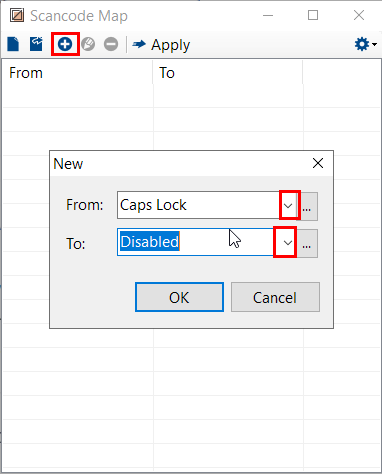

Защо не пробваш по хамалския метод? Ето така:
https://winaero.com/blog/disable-caps-lock-key-windows-10/
Алтернатива на редактирането на регистратурата:
В графична среда с помощта на https://www.medo64.com/scancodemap/
Стартираш ScancodeMap, кликаш иконката + и от падащото меню From: избираш CapsLock, от падащото меню То: избираш Disabled и потвърждаваш с [OK].
Рестартираш компютъра.
Под друга ОС има ли го проблема - например live linux или по време на самата инсталация? Под safe mode? Пробва ли да отвориш лаптопа и да изключиш конектора на клавиатурата? Заливан ли е лаптопа с нещо? Това, че си включил външна клавиатура не оправя проблема, ако вградената работи.
БРАВО,БРАВО,БРАВО!!!Стана!Благодаря !Страхотни сте!Няма грижи вече.Изключих caps lock-a и сега за главна буква си задържам shift-а.Дори ми е по-лесно.Благодаря за съдействието.Още един такъв ден с word-a и или аз или компа щеше да хвърчи през терасата.ГОЛЕМИ СТЕ!!!
