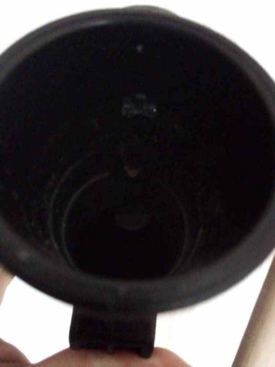

преди 13 минути, The Good Old TIme написа:
Когато махна четката и оставя само тръбата, всмукването е много по-силно.
До момента стигам до извода, че това за което сте писали е причината прахосмукачката да не може да чисти килим - слаба всмукателна мощност. Ако някой е на мнение, че проблемът идва от другаде, ще съм благодарен да пише.
Добре, пиша :)
Дали има смукателна мощност се усеща много добре, като си поставиш ръката на тръбата :) . Щом казваш, че смуче силно, значи е достатъчна.
Категорично смятам, че проблемът ти е в четката, и няма нужда да купуваш нова прахосмукачка.
Аз карам вече повече от 10 години с някакъв Samsung нисък клас, с най-обикновена четка, ето такава:
Върши идеална работа. Има превключвател на четката, който, като го натисна, отдолу ми изскачат едни твърди косми, които "разрошват" повърхността, и вадят праха, за да бъде всмукан. С нея обирам и паркет, и мокет. Като не става на едното положение на превключвателя, слагам на другото, и се оправя ;) .

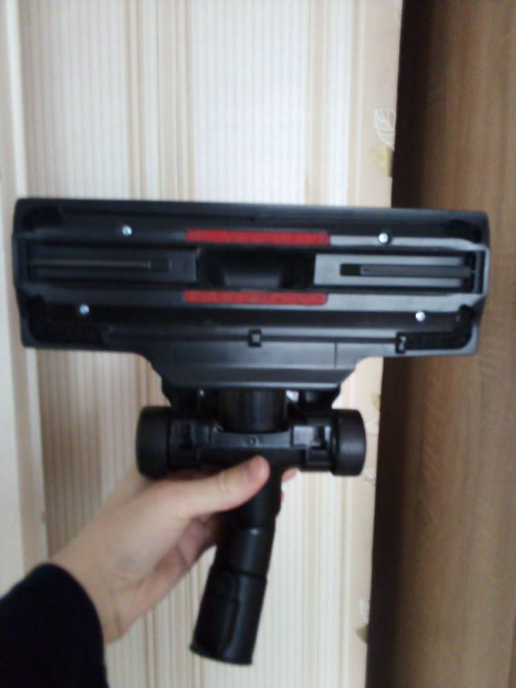

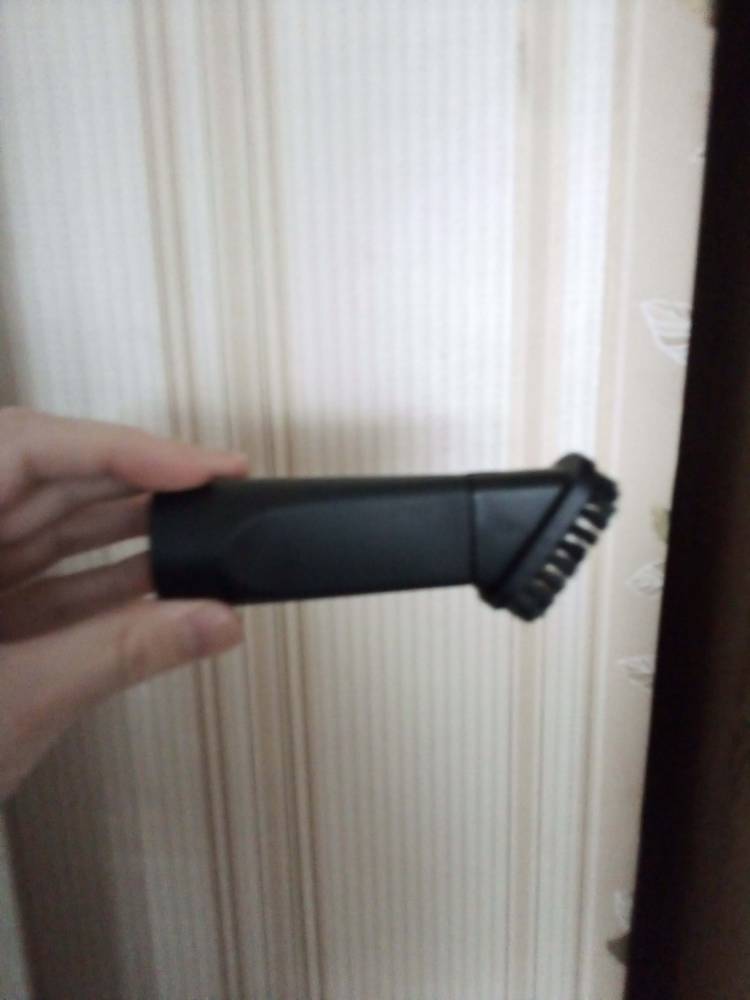

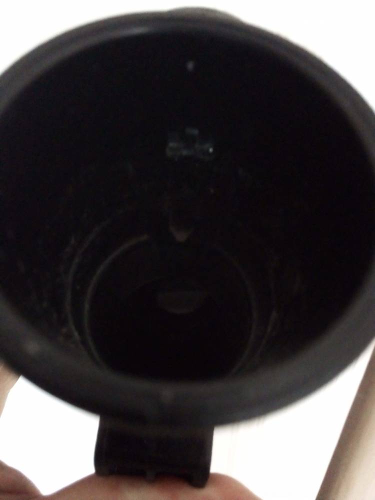

Благодаря ти за коментара!

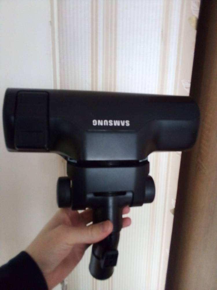

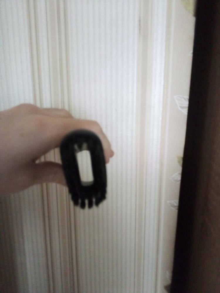

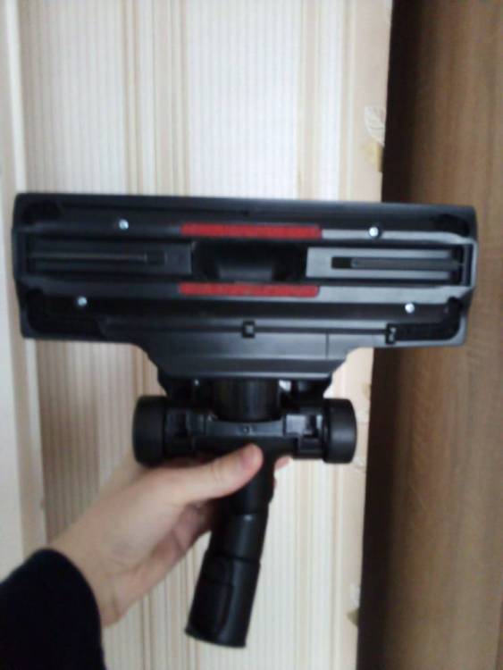

Прикачих снимки на четката с която е прахосмукачката.
Пробвах превключвателя и в двете положение, но пак изглежда няма ефект.
Не знам дали си личи от снимките, но не виждам да има нищо в дупката през която минава въздуха от прахосмукачката през четката, вижда се как от единия до другия край е празна.
Самото всмукване ми изглежда много слабо, когато е сложена четката. Имам чувството, че трябва да между 2 пъти и 3 пъти по-силно за да чисти килим.
Иначе само с тръба наистина усещам да всмуква доста по-силно, но не знам колко силно всъщност трябва да е и дали е достатъчно. За ориентир - когато си сложа дланта, ми се залепя за тръбата и се усеща съпротивление докато я отмествам от нея.
Иначе да се коригирам от миналия ми коментар, всъщност с тази малката четка за която качих снимки в него, се усеща всмукването мисля, че горе-долу добре. Но тя е за малки участъци, а пък за килим може би излиза по-добре да се чисти направо с тръбата, защото е по-широка от четката.
Съветът ти да потърсим да купим нова четка и да пробваме с нея ли е?

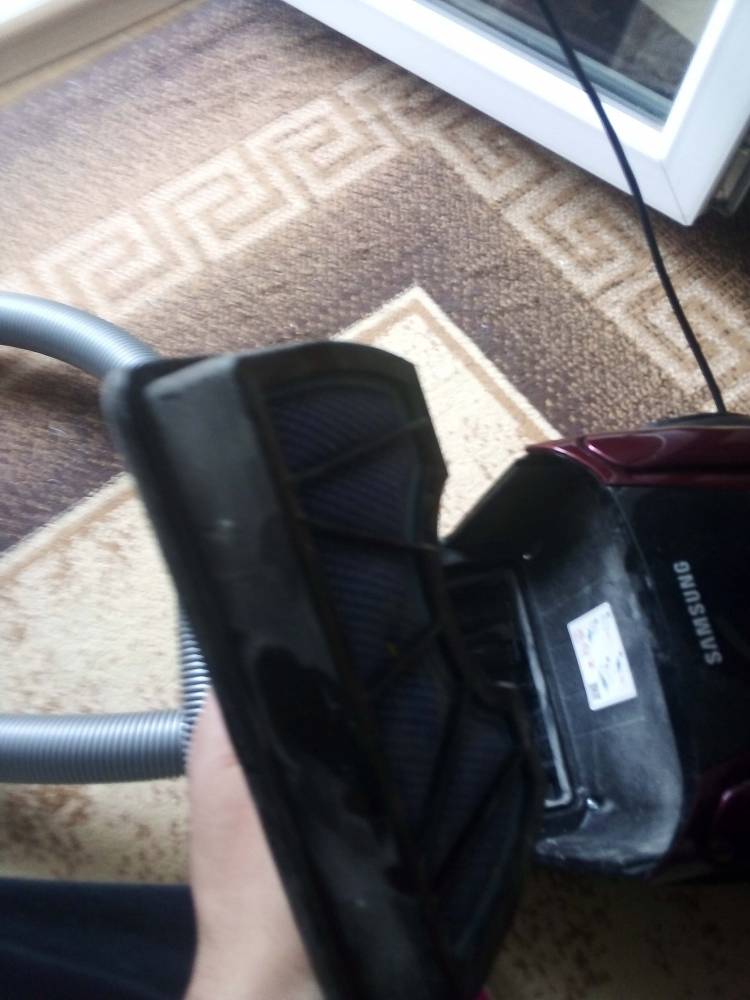

Не мога да дам точен съвет от разстояние - без да съм видял и пробвал прахосмукачката. В смисъл - нямам представа дали смуче достатъчно силно, дали това е нормалното за нея, или е намалено по някаква причина.
Моята прахосмукачка си я знам колко трябва да смуче по принцип, и когато усетя някакво отслабване, знам, че е време вече да ѝ чистя филтрите. То няма какво друго да ѝ стане, прахосмукачката по принцип е просто устройство - електромотор, който върти помпа, която смуче въздуха. Това в пластмасова кутия, с добавени контейнер за боклука и филтри. Проверете състоянието на филтрите. За няколко месеца, особено при по-редовно ползване, е нормално да се запрашат. Изпират се с вода, може и с някакъв препарат, или се подменят, в зависимост от модела. Ако при използване усещате неприятен мирис от излизащия въздух, или пък необичайно голямо загряване - това са допълнителни признаци за мръсни филтри.
Многооооо ти благодаря!!!
Нека Бог да те благославя!!!

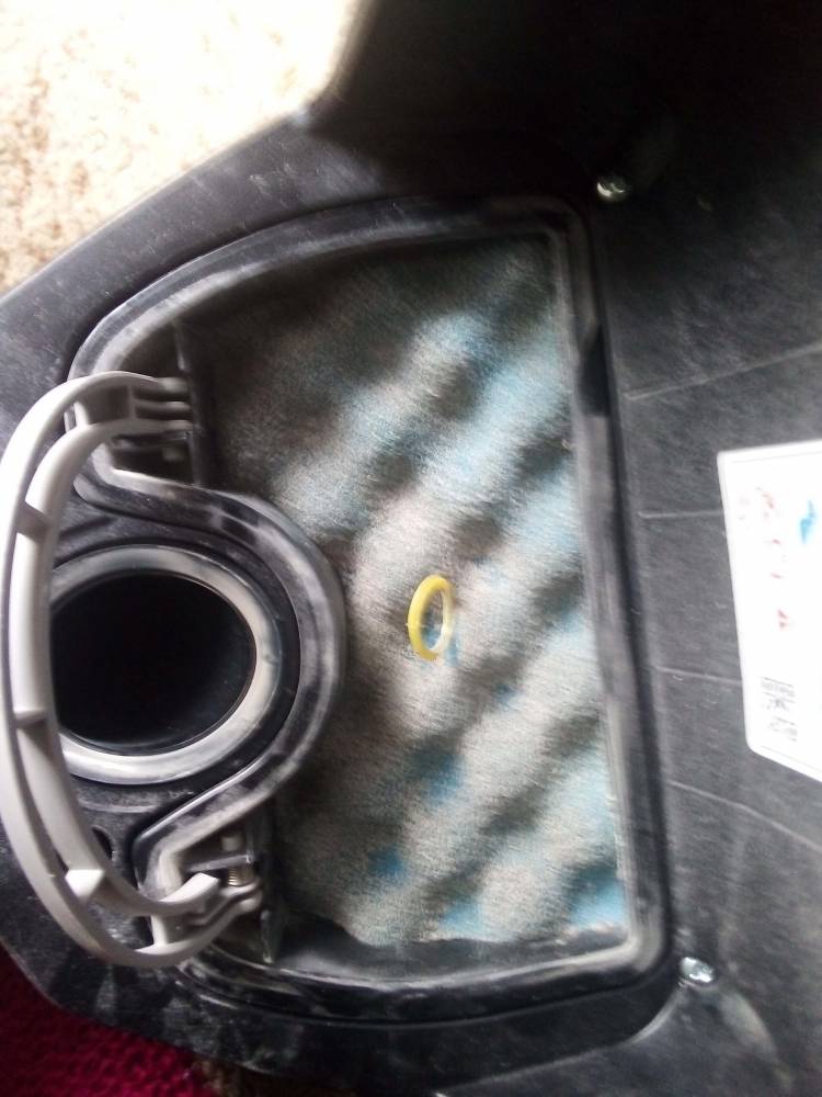

Контейнера го чистим след всяко почистване, обаче под него изглежда се намира филтърът за който ти писа. Почистван е но мисля, че само веднъж или най-много няколко пъти (това за период от около половин година). Беше се наслоил прах върху него. Махнах по-голямата част от него и сега прахосмукачката започна да всмуква доста осезаемо по-силно. Сега когато сложа четката се усеща, че всмуква, може би около 2-3 пъти по-силно.
Предполагам ще е по-добре, както написа, направо да изперем филтъра, нали нищо няма да му стане? Дали е от тези типове, които трябва да се сменят?
Надявам се това да е филтъра.
Спокойно можеш на чешмата да го миеш, стига да не се дърпа/търка много и да се скъса нещо. След това само трябва добре да се изсуши, преди да се ползва.

преди 2 часа, The Good Old TIme написа:
Да, това е филтърът, абсолютно същият като моя. И така като гледам - доста е мръсен.
Можеш да го измиеш на чешмата с обилно течаща вода, аз слагам и малко течен сапун. На практика е едно парче дунапрен, и малко по-плътна подложка от едната страна. Така че нищо няма да му стане. Все пак, не го изстисквай силно, и после го остави добре да изсъхне.
И като си почнал - провери и задния филтър, и той има нужда от почистване от време на време. Моят е такъв, тип "дунапрен+подложка":
Мия си го и него на чешмата по същия начин. Но има някои модели прахосмукачки с хартиени филтри, като въздушните на колите. Мисля, че те трябва да се подменят директно.
ПП. И след като измиеш, изсушиш и поставиш обратно филтрите - пробвай пак прахосмукачката без четка. И запомни колко ѝ е оригиналната смукателна мощност :) . Така че, като пак намалее, да разбереш.
