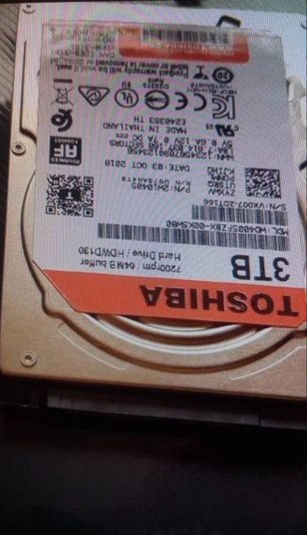

Здравейте понеже виждам за пръв път а и не знам да съществува хард диск 2,5-3ТБ  бих искал да ми кажете мнението си дали наистина го има и да не е някое китайско менте и т н
Търсих рових по нета но ми излизат само 3,5 хардове
Ето и снимките му  на този който обещават да ми доставят

Дискове има даже и 4 терабайта. Дали е менте божа работа. Има гаранция за това нещо. А ценната информация поне на 2 места.
Благодаря ви не занех че има по голям капацитет от 2ТБ-2,5 инча хардове
За съществуването на HDD дискове с размер 2,5 инча и обем 3 терабайта - съществуват.
2,5 инча дискове  има според това, което аз съм виждал до 6 терабайта, които се продават на пазара. Вие много лесно можете да проверите диска, като му напишете модела от стикера в Google. Имайте само едно много ГОЛЯМО наум, ако сте го поръчвал директно от Китай, последният да се укаже 320 гигабайта. Дискове на Тошиба от този бранш даже се продаваха преди 3-4 години в България които си бяха съвсем нормални.

При обем 3 и повече терабайта само дебелината на диска е променена от 7 на 15 мм.  Това трябва да се има предвид, когато отделните дискове се монтират един над друг във малко място.
Не е от Китай а втора ръка мой познат и даже ето и снимка от теста му но въпреки това не вярвах макар че говорихме и по телефона,а на самият хард сега забелязвам че пише Made In THAILAND и както и да го писах в нета все ми излизат 3,5 инча

Този не е ли с дебелина 9,5 мм?

Кой номер гледате вие?
Накарайте го да извади хардуерен репорт с aida64 и да снима като хората етикета на диска, може да го помолите да измери неговата височина (дебелина).
Диска на снимката Тошиба, пък диска от теста, на western digital.

Пич, по тоя модел номер излиза Western Digital Black series. А и виж го тоя етикет как е сложен, нито е центрован, нито е залепен в горната част като хората. Някой иска да те сурне по пързалката мен ако питаш.

Сега се загледах в първите снимки по обстойно и съм уверен, че това е диск с размер 3,5 инча, който не ти става за лаптопа. Категорично, момчето което ти го предлага не знае колкое голям диска - дали 2,5 или 3,5 инча. За настолен става, но не и за лаптоп. Ако държиш задължително за лаптопа, последният не става. Най много както е написал Silvering , да те пуснат по пързалката, което май ще се случи.
От 2010 година няма 2,5 инчови дискове 2,5 инча, на който да е монтиран и слот за старото захранване, заедно със SATA куплунзите.
Погледни най левия куплунг с 4-те пера

Казах, че искат да те пуснат по пързалката, не, че ще те сурнат. Дано не си идиот. А тва, че е работил малко на ДВР.. не, че съм запознат с тая техника, ама до колкото знам там има непрекъснат запис на информация и същевременно с това непрекъснато триене на информация. Етикета пише Тошиба, пък сериен номер на WD, по продуктовия номер нищо не излиза. Иначе е 2.5 инча според мен, чисто физически размер. А дори може и да ти покаже 3 Тб като го закачиш, правих ги тия гимнастики кат малък с едни мангали от Шумен, пробутвах йм 80гб-ови дискове за 500. Междудругото е възможно диска да е WD, макар, че с тоя сериен номер излизат само 3.5 инчови. Пък съм почти сигурен, че тоя е лаптопски.. (ако пристигне тва от снимките де).

Обявата е измама! Не си давай парите за глупости!

Бърз формат може би, ама дали ще постигнеш нещо с него при положение, че явно той е взел мерки за да те излъже.
Защо етикета му е фалшиф може ли да ми кажеш?
