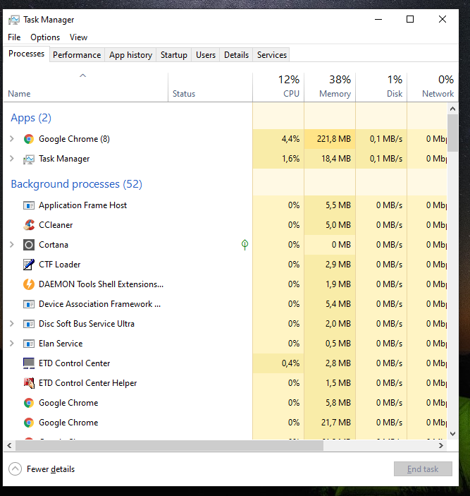

Влез в Task Manager и покажи в момента натоварването на РАМ, хард диск и процесор ако може.

До автора: Може малко да намалиш това време като си оптимизираш операционната система - премахнеш стартиращите програми заедно с Windows (пример Daemon Tools), изключиш някои от ненужните услуги, които са включени по подразбиране в Windows 10 (пример SysMain).
Процесора е слаб, което може да се направи е смяна на HDD с SSD и от плана на захранването да бъде избран high performance.
