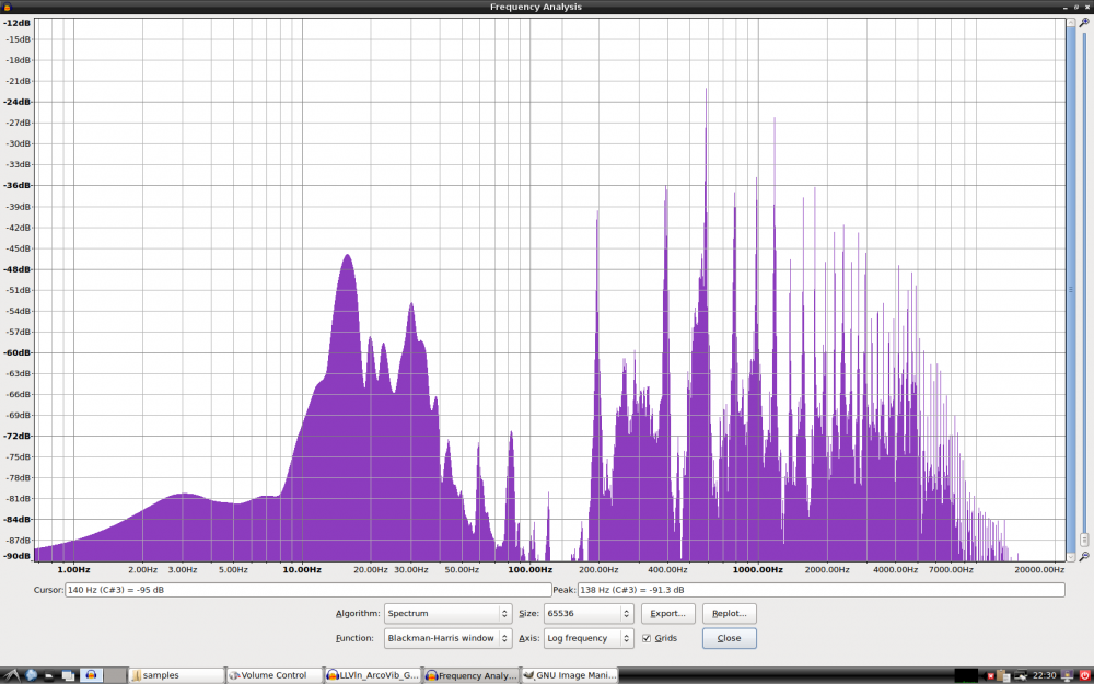

Тъй като ме интересува въпроса за субхармоничните честоти, направих един опит.
Взех запис на цигулка от библиотеката със семпли VSCO-2-CE-1.1.0
Откъс от този семпъл е в прикачения файл VG3mono.wav
Вижда се максимума на основния тон G3  ~196 Hz
По-нагоре се виждат максимумите на хармониците с 2, 3 и т.н. по-високи честоти.
Въпросът е, има ли в действителност субхармоници с кратни по-ниски 2,3 и т.н. пъти честоти и какво е тяхното значение.

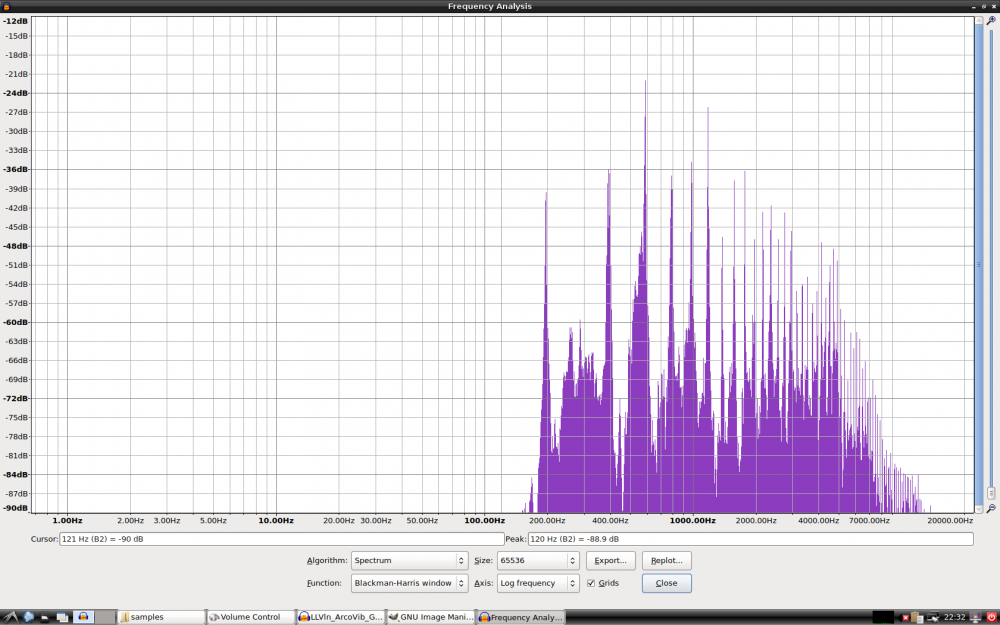

В другия файл със звук VG3f136Hzmono.wav
е същият звуков откъс, в който обаче съм отрязал с филтър 136Hz / 48dB всички честоти под 136 Hz.
Каква разлика се забелязва на слух ?

Продължение: вторият файл със звук,
Спектъра на първия и спектъра на втория.
VG3f136Hzmono.wav

преди 4 часа, NVJ написа:
VSCO-2-CE-1.1.0
вятър го вее на бял кон! ;)
Естествено че има субхармоници, накъде без тях? И никой не е казал да са кратни! Има си четни, има си и нечетни хармоници и субхармоници, отличаващи тембъра на един инструмент от друг. Малко справка:
https://acoustics.org/pressroom/httpdocs/159th/cfritz.htm
