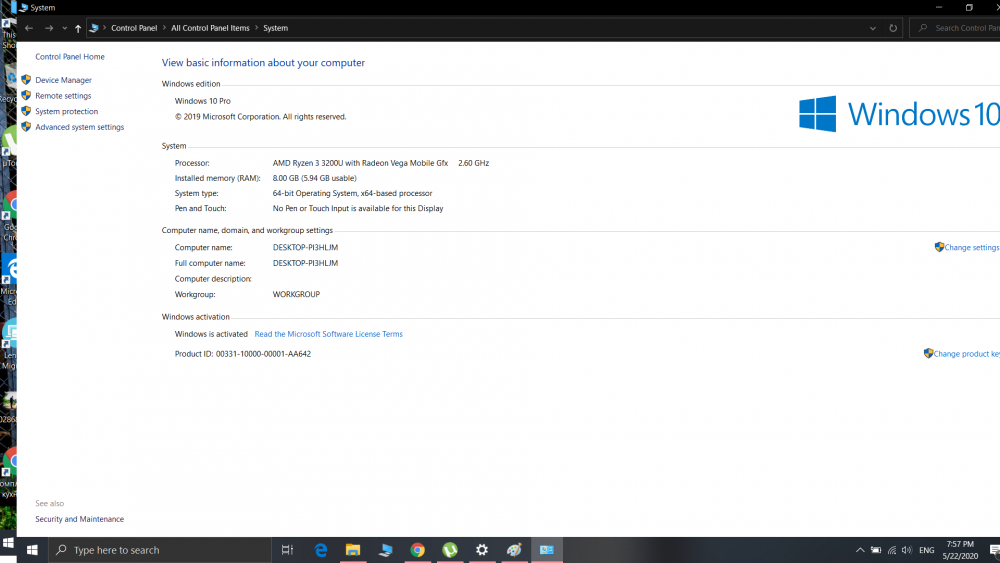

защо след като губя 2 гб рам ? от 8 гб използваем 5.95

до колкото знам и да е на 256мб  тя си използва  така или иначе споделена памет която е 3гб и като сподели и боис 2гб стават 5гб ?? и по този начин губя рам памета която е споделена нали така рам-а пада на 5.95

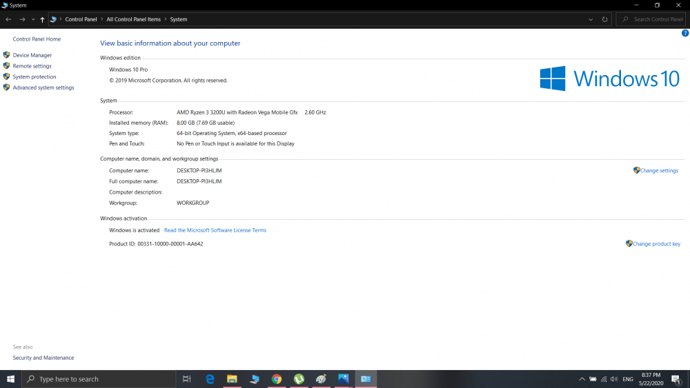

Сложи го на 256MB, рестартирай и виж колко оперативна памет е налична за ползване.

въпросът ми беше дали да се намали на 256мб или да остане на 2гб  имали смисъл някакъв да е на 2 гб след като ми пада рам-а на 5.95

на AUTO е 2гб.. :(  и фактически губя 2 гб рам лоша работа.

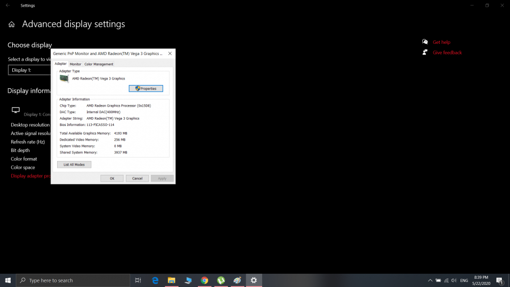

и да е на 256мб не дава отражение никакво на игрите като се постави на 256мб почва да ползва от споделената памет която е 3 гб  видеото след като се натовари до 210мб след това почва да използва от споделената
А оперативната памет колко ти я дава при 256MB заделена памет?
като се намали на 256мб не дава никакво отражение  рам-а става 7.70  и примерно ако влезна в някоя игра която натоварва видео картата с 700мб   210 отнема от тия споделени рам 256мб а останалата памет я дърпа от споделена памет която е 3гб
преди 2 минути, plamen_petrov_80 написа:
7.70
