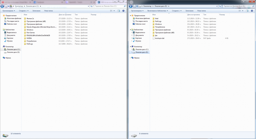

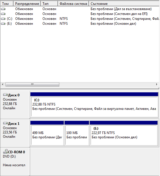

Здрасти искам да попитам как SSD-то ми се клонира. Имам 1 SSD което е 232 GB. Всичко беше най-нормално докато не рестартирах компютъра. След като го рестартирах проверих My PC и забелязах 2 пространства. 232 ГБ и 222 ГБ. Проверих във Disk Manager какво става и забелязвам на 1 дял пише Без проблеми (Системен, Стартиране, Файл за виртуална памет, Активен, Аварийно копие на паметта, Основен дял) - 232 ГБ-товия. На 222ГБ-товия има 3 полета 499МБ Без Проблеми (Дял за възстановяване) 100 МБ Без проблеми (системен дял на EFI) и 3-то поле пише Без проблеми (Основен дял) новият дял (222ГБ) има Всички папки от това което беше преди да се преинсталира компютъра. А 232 ГБ има сегашните ми папки. И във 2-та дяла има Windows Папки което е малко странно. Можете ли да ми кажете какво да правя и защо се е случило. Локален диск Е се появи след рестартирането му. Откакто се случи това цялото нещо сякаш компа взе да бачка 1 идея по бавно.

Тези файлове не те интересуват поне за момента. Закачаш си хард диска или SSD диска за друг компютър и си прехвърляш ценната информация. След това ги закачаш обратно към твоята машина, правиш си чисто нова инсталация на Windows и така. Ако някой диск ти изчезва и се появява отново може да е повреден той, може да са повредени кабелите, а може да имаш проблем и с дъното на компютъра.

Не зная какво си правил. И понеже не зная ти казвам какво да направиш, за да си спасиш ценната информация. SSD намя как да се клонира само, а за да ти изчезва диск от машината си има хардуерен проблем, който може да ти изиграе лоша шега.

Преди да триеш каквото и да е, откачи твърдия диск и стартирай машината без него. И виж дали системата ще стартира без него. Че изпитвам едни съмнения.
