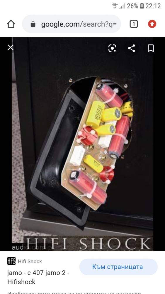

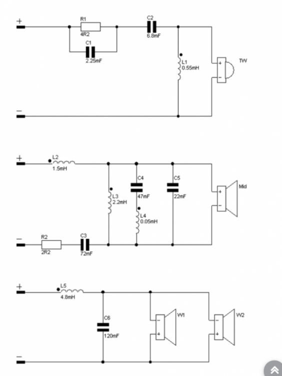

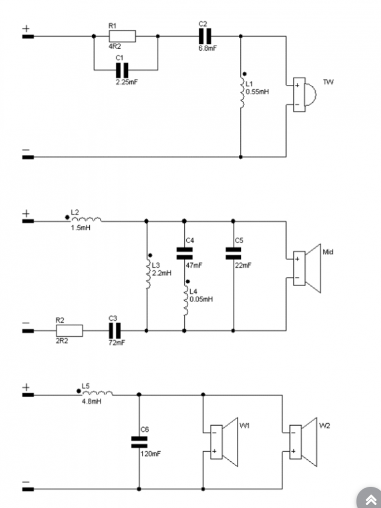

Графиките друго казват от линка, добре е че имат филтри .
Това е схема на филтъра
Тук в този форум може да се видят АЧХ
Във филтъра има електролитен кондензатор - недопустимо за качествен звук! Средно-честотния говорител е некачествен, а неговата част от филтъра го скопява още..При грамотна преработка колоните ще пеят!
Тези колони нямат изобщо филтри или имат някакво подобие на такива. Индуктирности с феритен сърдечник и евтини кондензатори, просто ужас, невъобразим мазалак . Тези колони бих си ги монтирал в кенефа да свирят, когато ме няма. За усилвателя писах преди, че няма какво да се коментира - супер посредствена машина.
