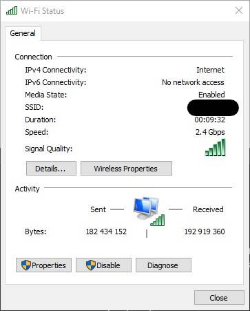

преди 24 минути, Armageddon8 написа:
Имаш снимка на настройките в рутра, ако искаш да видиш други настройки пиши какво ти трябва.
там където пише 160 ghz  го направи на  360 ghz  да ти стане 2.4

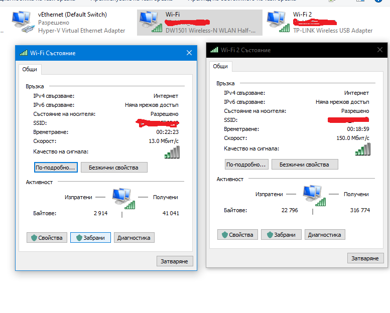

максималната скорост ми е едвя 10Мбпс
а, че адаптерите показват такива скорости, това е техническия максимум на адаптера, а не на нет скоростта
пп
мисля, че трябва да си прегледа настройките на адаптера

Трябва рутера да се настрой само за 5 GHz, ax и Chanel bandwidth 160 Mhz.  Само тога устройствата, който поддържат тези настройки за свързване се свързват така и излиза предполагам теоритично максималната скорост на адаптера - 2.4 Gbps.
Ако има оставена настройка на ауто дори устройството да поддържа 160 MHz AX 5GHz - явно не го свързва така.

Същата работа 1.2 GBPS
ХА, 1,1 и 1,2 не знаех, че са равни.

преди 9 часа, Armageddon8 написа:
Закачи към рутъра един външен диск и копирай голям файл (3+GB) от лаптопа на външния диск и виж скоростта колко е.

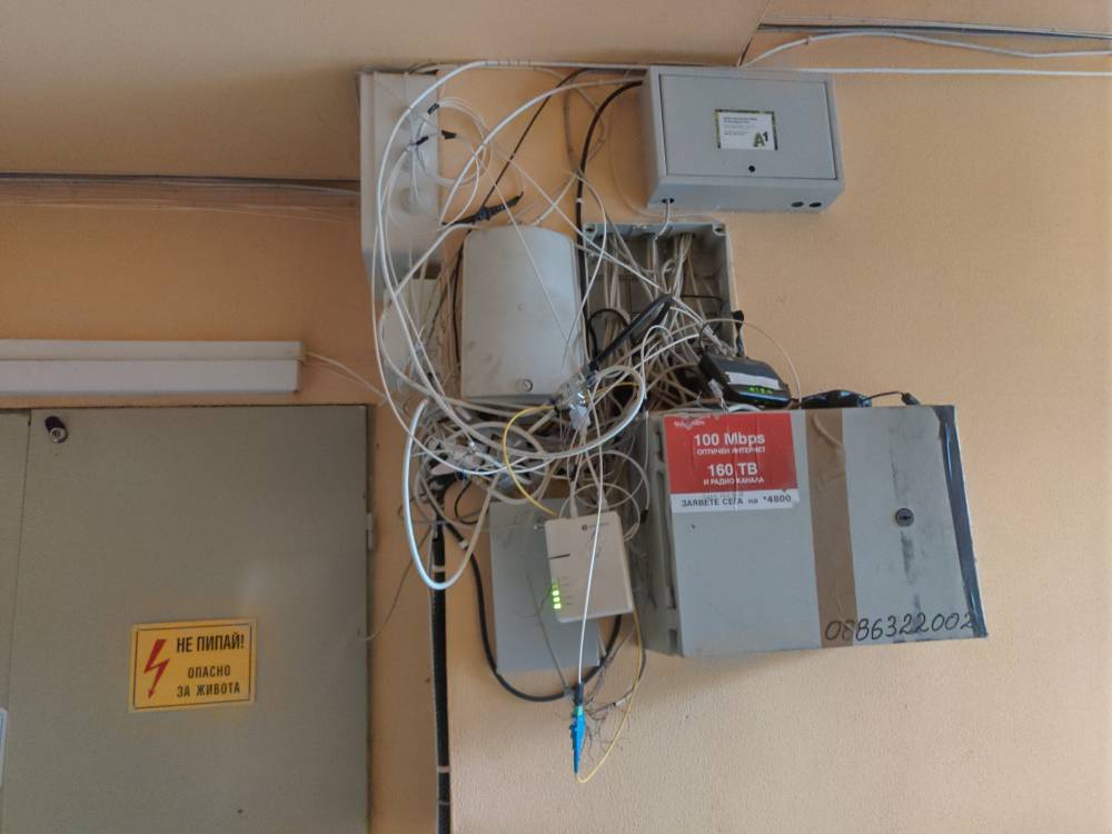

Здравейте,
Приложена снимка от кабелите на доставчиците на нет и телевизя.
Някой знае ли законов начин да ги накарам да вкарат нещата в ред. Смисъл, къде може да се пусне жалба, за таз трагедия, някакъв закон да цитирам или подобно?
Поздрави
