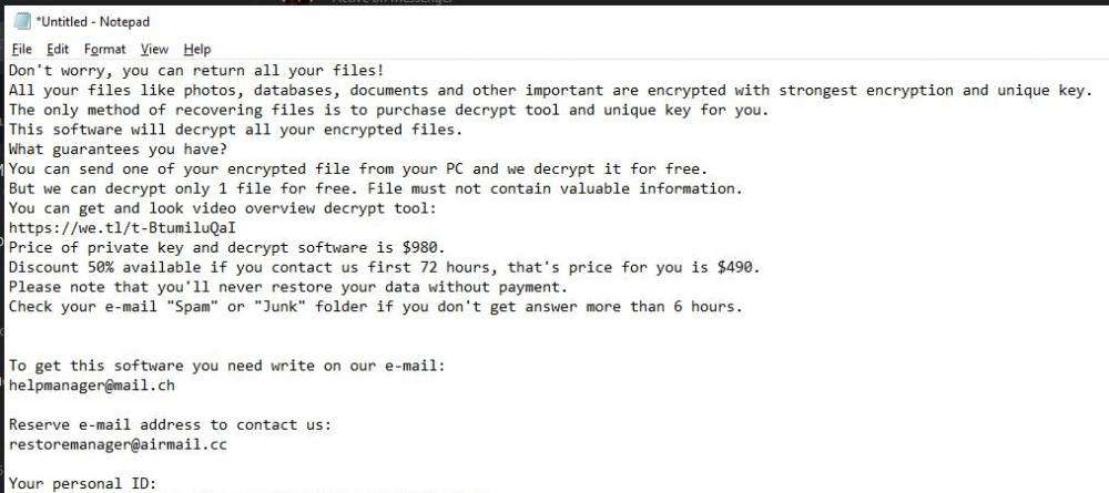

При свалянето и инсталирането на една програма на компютъра ми бе качен вирус, който екриптира голямо количество важни файлове с .kkll екстеншън. За да получа файловете обратно ми искат 490$ в първите 72 часа, а след това става двойно.
Някой срещал ли се е с подобен проблем и може ли да ми помогнете и дадете съвет?

За съжаление това е нов вариант на STOP Djvu Ransomware и за него няма декриптор и се съмнявам да има в близките месеци.
https://www.bleepingcomputer.com/forums/t/671473/stop-ransomware-stop-puma-djvu-promo-drume-help-support-topic/?p=5006468
Ако нямате бекъп на важните документи сте загазили. Тук единственото, което можем да направим е да проверим системата за остатъчни инфекции и да ги отстраним, но това няма да ви възстанови файловете. Ако решите да продължите публикувайте лог файловете от следната тема:

Заслужава ли си да се платят парите или няма никаква гаранция?
Аз лично не бих препоръчал, защото първо така се насърчава дейността на авторите на подобен зловреден софтуер и второ, защото няма никаква гаранция, че ще си върнете файловете (макар в повечето случаи уж това да е така), но все пак зависи колко са важни и самите файлове. В повечето случаи макар плащането да е непрепоръчително може да се окаже единствения метод за възстановяването на файловете.
Всички други методи като:
1. Връщането на старите версии на файловете (нещо, което обикновено е активно само за Windows дяла и което вируса първо изтрива са именно тези копия). Все пак тук може да се използва например софтуера ShadowExplorer за да те тества.
2. Претърсване на дисковете със софтуер за възстановяване на изтрита информация (не винаги дава резултат особено ако диска е използван след заразяването и ако вируса е затрил информацията от Master File Table). Може да се пробва с всяка по-добра програма за възстановяване на изтрити данни като TestDisk, R-Studio: Data Recovery и т.н.
3. Да се чака да изтече офлайн ключ за да се създаде декриптор (заради бъг в самия вирус и наличието на слабости при криптирането, акции на полицията или към края на кампанията на атаката, когато авторите на вируса често сами пускат тези ключове,) но може да минат месеци и дотогава файловите ви ще заемат място на диска и ще са на практика неизползваеми.
не са особено ефективни...
Така че тук не знам как да ви посъветвам, защото парите не са малко, нито знам колко са важни и файловете и гаранция, че ще си върнете файловете също няма на 100%.
Затова винаги е добре да имате бекъп на външни носители (поне 2) или да използвате някои от облачните услуги за съхранение. Те са най-доброто средство за превенция срещу загуба на данни (изключвам проблема с облачните услуги и неприкосновеността на тези данни разбира се, но пак е по-добре пред да ги загубите).
