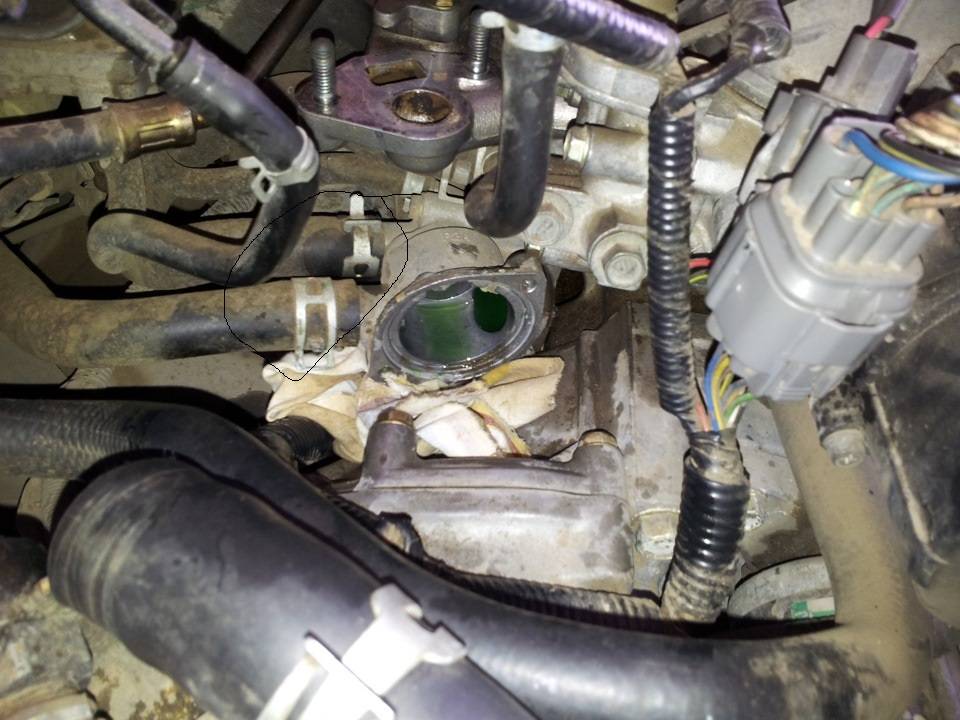

Каза че автомобила е на газ. Я виж подгряването на изпарителя да не е хванато от маркуча дето излиза зад термостата. те са два маркуча един до друг.

Много ясно че на загряла кола, над 90 градуса, като и отвориш капачката на радиатора след 5- 6 минути ще изригне гейзер.  Ти видя ли все пак откъде са хванати водите на газовата. Това че е същото и на бензин няма значение. Ако водата на изпарителя е хваната от там, това прави байпас на термостата и смущава работата му. Има го само при тия Хонди. Виж ги, ако можеш ги снимай и тогава ще се обсъжда нататък. Така може да смениш и 20 термостата и да се чудиш какво става. И да си обезвъздушаваш до лекарска забрана.
