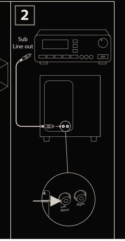

Здравейте. Мисля да заръчвам този буфер, но като гледам книжката май няма да може да се върже към дъното на звуковата карта. Какво ви е мнението. Води се активен, че е.
Модела е  JAMO A3SUB.1

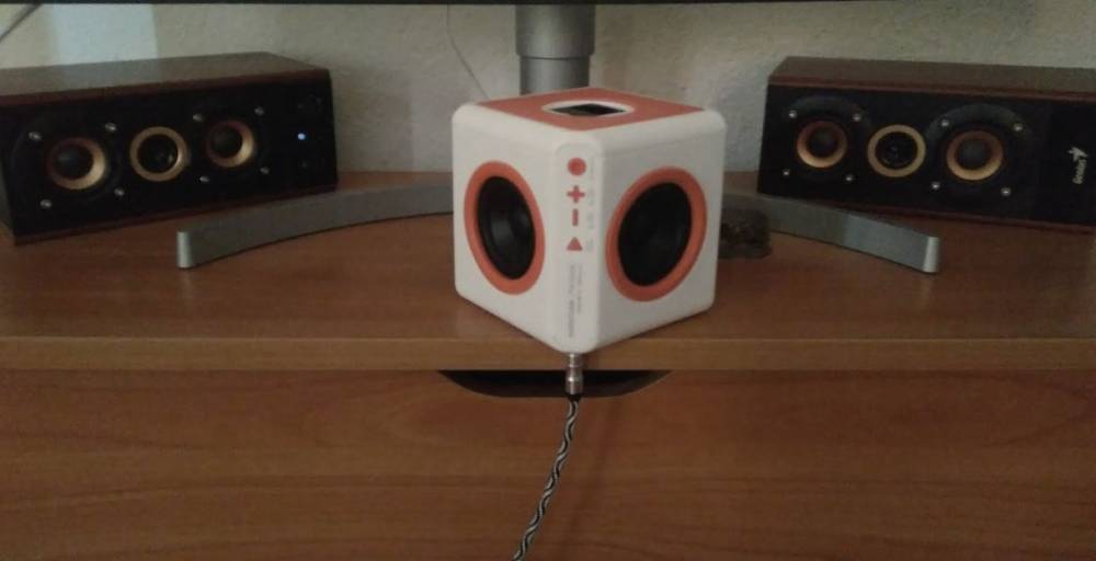

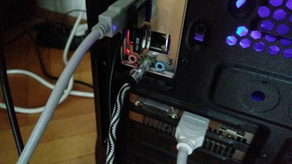

Ползвам тези колонки, те са си с вграден усилвател. Едните са вързани отзад, другите отпред към аудиожака за слушалки. Мисля буфера да го вържа към синьото отзад.
току-що, dream3dprint написа:
И ще стане манджа с грозде!

Но все пак ще стане нали ако го сложа към синия жак баса. По нататък може да сложа и предусилвател.
преди 3 минути, dream3dprint написа:
Какво пише над синия жак,защото не се чете от снимката?
току-що, Димитър 59 написа:
Line in

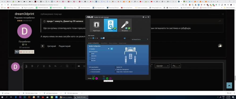

и значи дъното ми не поддържа 5.1 звук?
Ще си купиш сплитер,като този горе,който ти показах.С него ще разклониш сигнала,едновременно,към сегашната ти система и субуфъра.
преди 3 минути, Димитър 59 написа:
А звука няма ли има загуби като се разклони така.
Сега като го направих 5.1 взе да изписва софтуерно синьото, че е Rear speaker out. Май ще стане работата.

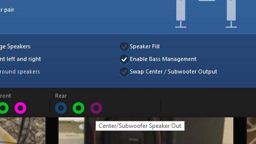

Намерих го най сетне. Червеното е. Синьото е за задни колони.
Така става изход за задни колони от 5.1. което не те устройва ако слушаш музика,защото може да не подава звук от там.
преди 2 минути, dream3dprint написа:
По точно от тази снимка те интересува изхода Subwoofer Output.Ако го настроиш от тук,трябва да знаеш на кой жак ще се подава.Там да включиш субуфера.
преди 8 минути, Димитър 59 написа:
добре, мерси...като дойде ще го пробвам.
