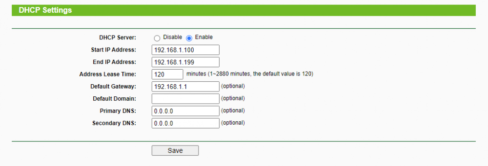

И докато си в настройки - не е зле да погледнеш меню „DHCP → DHCP Settings“. Лично аз предпочитам сървърите на Google. Primary - 8.8.8.8 и Secondary - 8.8.4.4.
При смяна на региона, не ми се появи тази настройка "Max Tx Rate".
Относно DHCP, в момента е така:
Тоест да сменя последните две на 8.8.8.8 и 8.8.4.4 съответно..

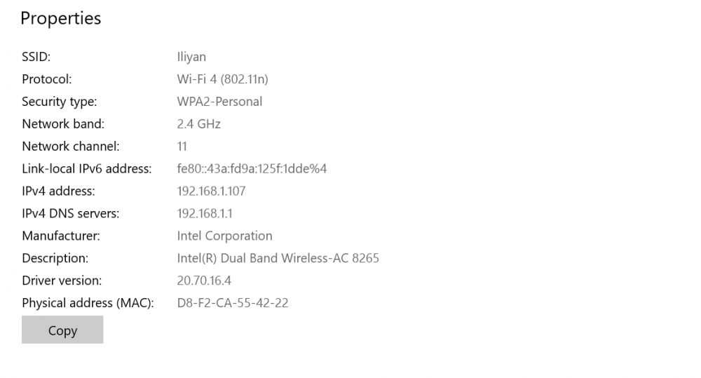

може ли да видим състоянието и настройката на адаптера на лаптопа
при b
при g

Относно DHCP … да сменя последните две на 8.8.8.8 и 8.8.4.4 съответно..
Да!

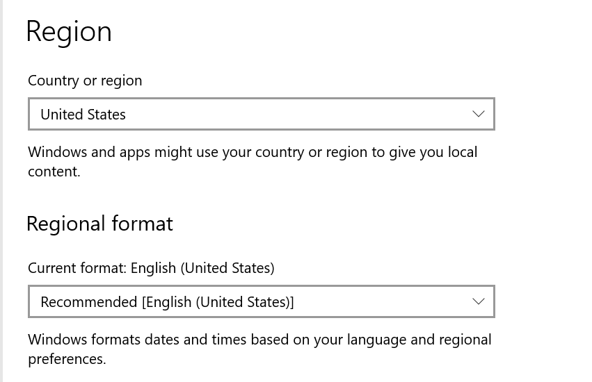

Региона е United State, тъй като поддържа повече фунцкии..
А тук си показал регионалните настройки, ама на Уиндоус. Те са за език, местоположение (за реклами и други глупости), но нямат нищо общо с регионалните настройки на Wifi приемника.
Можеш ли да кажеш модел на този приемник - вградения ли ползваш?
Изпратено от моят MYA-L41 с помощта на Tapatalk

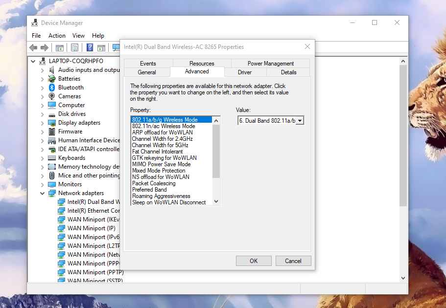

Да вградения ползвам, модела му се вижда от горния ми пост където съм прикачил снимки. Intel® Dual Band Wireless-AC 8265, нали за това става дума?
преди 22 минути, No Pain, No Gain написа:
Ето тук е избрано Dual band 802.11a/b/g:
70Mb ми се струва малко
сложи го на лента 2,4 b/g
и пак дай да видим скоростта на пропускане
Да вградения ползвам, модела му се вижда от горния ми пост където съм прикачил снимки. Intel[emoji2400] Dual Band Wireless-AC 8265, нали за това става дума?

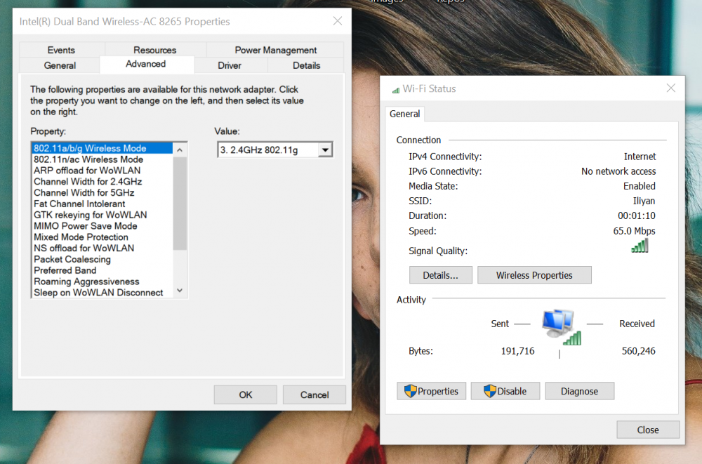

Ето тук е избрано Dual band 802.11a/b/g: image.png.fd54f325fcd46f1a107c21145a3cb640.png
Както си в това положение - премести „плъзгача” в лявата част надолу-нагоре и потърси „Wireless mode". Пп. Всъщност е втората позиция - „802.11n/ac Wireless mode”!
На телефона трудно се вижда.
преди 43 минути, jhoro написа:
изпробвах го и скоростта падна на полвина

Хубаво казваш „да си остане на 802.11n и на лента 2,4 b/g”, но … знаеш ли как е при него в момента?
Пп. На предишната снимка се вижда, че е избран режим „дуал банд”, което е безсмислено! И без това рутера е … „сингъл банд”!

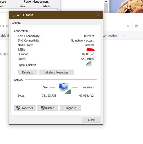

Отново ми дава 72.2 Mbps.
П.п Сега видях че има още постове. Значи направих всичко което сте ми казали, от Advanced таба съм променил следните пропъртита:
802.11a/b/g Wireless Mode:
- Стара стойност: Dual Band 802.11a/b/g
- Нова стойност: 2.4GHz 802.11b/g
802.11n/ac Wireless Mode:
- Стара стойност: 802.11ac
- Нова стойност: 802.11n
Preferred Band:
- Стара стойност: No Preference
- Нова стойност: Prefer 2.4GHz band
Roaming Aggressiveness:
- Стара стойност: 3. Medium
- Нова стойност: 5. Highest

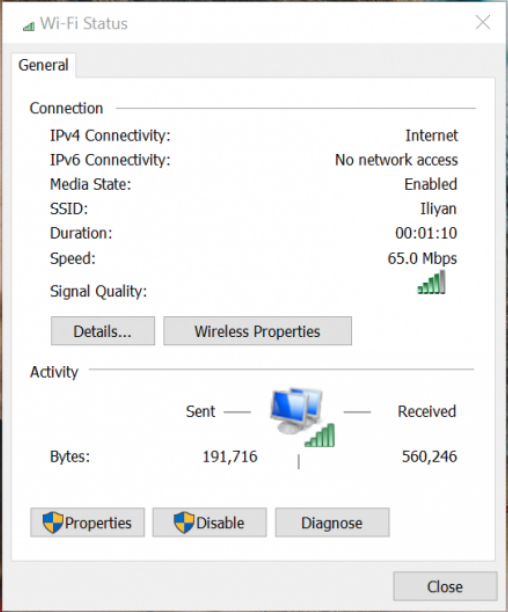

И след промяна на всичките тези настройки скороста на пропускане е 65.0 Mbps и/или 72.2 Mbps (горе доло ги върти на няколко секунди тези две стойности).
Speedtest.net показа една идея по-добри резултати на upload speed, а именно 50 Mbps, докато download speed все още си седи на 20 Mbps. Тоест подобрение въпреки тези настройки няма особено много.

Говорите за две скорости - тази, която е показана в прозореца „Wi-Fi Status“ и тази от Speedtest.
Spoiler
Обаче - първата е скоростта във вътрешната мрежа. Между латопа и рутера. А втората (от Speedtest) е скоростта към базовия сървър - във външната мрежа (Интернет). При мен в момента - „вътрешната скорост“ е 130 Mbps, докато „външната“ - Download 4,99 Mbps / Upload 12,58 Mbps.
Щом при теб няма големи разлики - значи почти нищо не се „губи“ в рутера.

- първо се подсигуроих че и двата лаптопа имат еднакви настройки, и по точно че е избрано 802.11n на 2.4 GHz (то няма как да е на 5 всъщност предвид факта че рутера не поддържа толкова).
- след което пуснах спиид тест от асуса при което получих резултат от 56 Mbps download и 78 Mbps upload. (5 ms ping)
- след което с асуса се откачих от мрежата и се свързах с другия лаптоп, пуснах му и на него спиид тест при което получих 40 Mbps и 37 Mbps респективно. (22 ms ping)
- също така се подсигурих спид теста да бъде към един и съши сървър а в случая избрах като опция VIVACOM (София).
- рутера е с заводски настройки, тъй като от фактори ресета който правих снощи не съм пипал нищо.
Както забелязваме, скоростите са твърде променливи и не мога да разбера на какво се дължи това, но винаги при асуса скороста е една идея по-добре въпреки че е с по стар network адаптер. В общи лини текущите стойности ме задоволяват като бързина и стига да не паднат пак рязко, аз съм окей с тях. Като цяло нямам нищо против да видиш за хвърлиш и ти едно око с TeamViewer, но ми се струва че изгубихме твърде много време и не си струва да се занимаваме повече.
Така или иначе вече съм го решил че ще си взимам нов рутер, просто никога не се бях замислял че технологите се развиват, а пък аз все още си ползвал рутера от преди 5+ години за 20 лв. Относно този рутер който съм си харесал, понеже гледах разни статийки и останах с впечатлението че за днешно време като минимум е поне дву-ярден процесор с 128 MB рам памет и нагоре. И другата причина поради която искам да си купя нов рутер е че поне преди като играех CS:GO и имах много гаден лаг през няколко секунди и това ставаше само когато съм на Wi-Fi, което ме накара да се замисля че рутера не може да ми достави достатъчно стабилна връзка за онлайн игри.
