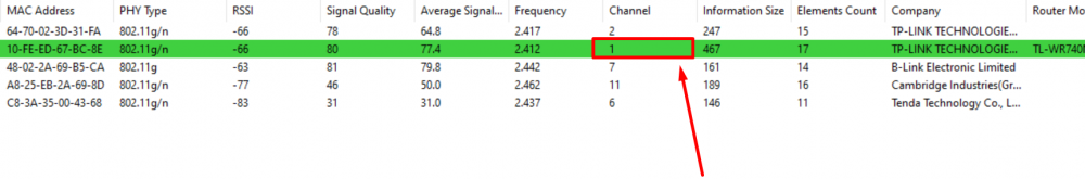

не знам какво си показал в момента
има съфорумци които знаят, но не и аз
а ето и самата идея
https://www.nirsoft.net/utils/wifi_information_view.html
качи го на лаптопа
с това ще видиш на кой канал си, когато си  свързан с нет през телефона
слагай рутера на същия канал
Това ли трябва да е канала?
Също така не ли странно как си е работило без проблем и изведнъж се е появил този проблем?
Когато съм свързън през телефона канал е 6ти, сложих го същия на рутер и има известно подобрение 5mbps up § 23mbps down speed, но все още е далеч от реалните стойности. Интернета ми е 100mbps и дори да се загубят малко предвид че минава през рутераи, все пак поне едни 60-80 трябва да достигне.

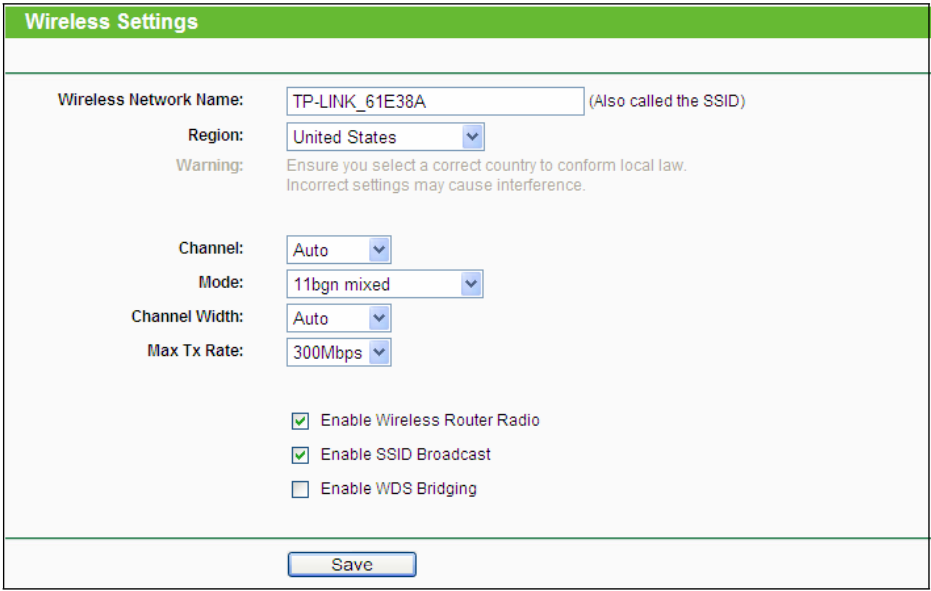

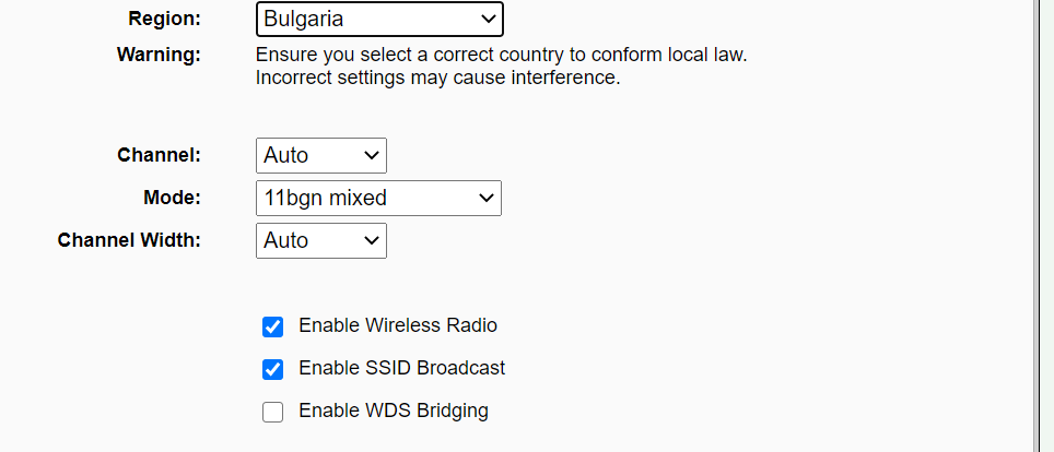

преди 14 часа, No Pain, No Gain написа:
В момента е така, какво предлагате да променя?
Пробвай да смениш региона.
А настройките на проблемния лаптопа са????
п.п. Би ли превел по смисъл какво е написано във "Внимание"?!

преди 2 часа, iИ.дИоNд.Ni написа:
За кое „Внимание“ говориш? Ако е за ...
преди 17 часа, No Pain, No Gain написа:
превода е:
Предупреждение: Уверете се, че сте избрали правилна държава, за да се съобразите с местното законодателство. Неправилните настройки могат да причинят смущения.“
В ръсоводството, което цитирах снощи, за настройката „Region“ пише
Region - Изберете от падащия списък вашия регион. Това поле определя региона, където може да се ползва безжичната функция на рутера. Може да е незаконно ползването на безжичната функция на рутера в регион, различен от посочения в това поле. Ако вашата страна или регион не са посочени, моля свържете се в вашата местна държавна агенция за съдействие.
Друг момент - настройката „Channel Width“ е добре да е „20 MHz“, а не „Auto“. Това, което обяснявах и на дръндю:
ето как са разположени каналите (като честоти)wifi-shirochna-na-chestotniya-kanal.png
При 22 MHz „широчина на канала“ - не се „застъпват“ през три, а най-малко си пречат - 1-ви, 6-и и 11-и!
Пп. Сега се загледах в картинката на автора - след „Channel Width“ трябва да има още една настройка - „Max Tx Rate“.
Spoiler
Авторапробвай първо с „Region - United States“ - може опцията да е налична.
И докато си в настройки - не е зле да погледнеш меню „DHCP → DHCP Settings“. Лично аз предпочитам сървърите на Google. Primary - 8.8.8.8 и Secondary - 8.8.4.4.
