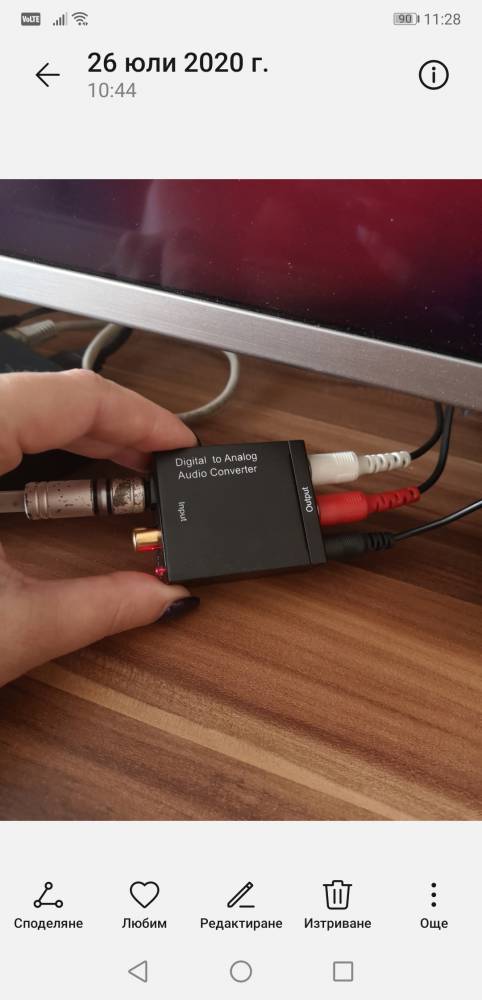

Свързах Sony Bravia с конвертер digital to analog към усилвател Pioneer A6.,пълна тишина... Къде бъркам? От менюто на тв всичко е ок.
Марка и модел на конвертора..
Ако, работи коректно и са проверени кабелите, трябва да се избере аудио сигнала (който да се използва) от настройките за звука на телевизора.
Търси опцията оптиката/Spdif/toslink или нещо подобно.
От телевизора настройваш аудио вход аналогов(двата жака).Можеш да пробваш дали ТВ приема сигнала,като изкараш един жак от конвертера и чукнеш с пръст по стърчащия център на жака.Като усилиш звука от ТВ,в този случай трябва да се чува нискочестотен звук.По този начин ще разбереш дали причината е в телевизора или е от входящия кабел към конвертера.
В тв съм сложила оптичен кабел, чинчовете в усилвателя. На тв звука е изкл., избрала съм звукът да е през аудио система... Почвам  да си мисля, че дак-а е дефектен-а е нов.. . Ама в неделя няма откъде да взема друг...

П.П. Гледам Dac-a/конвертора има захранване. Къде е свързан , с захранващ адаптер ли е?

Не пише марка... Този от снимката.
От къде го купи това и колко струва, щото ми навява едни спомени?
С адаптер, да. Останалото така го направих, нищо.

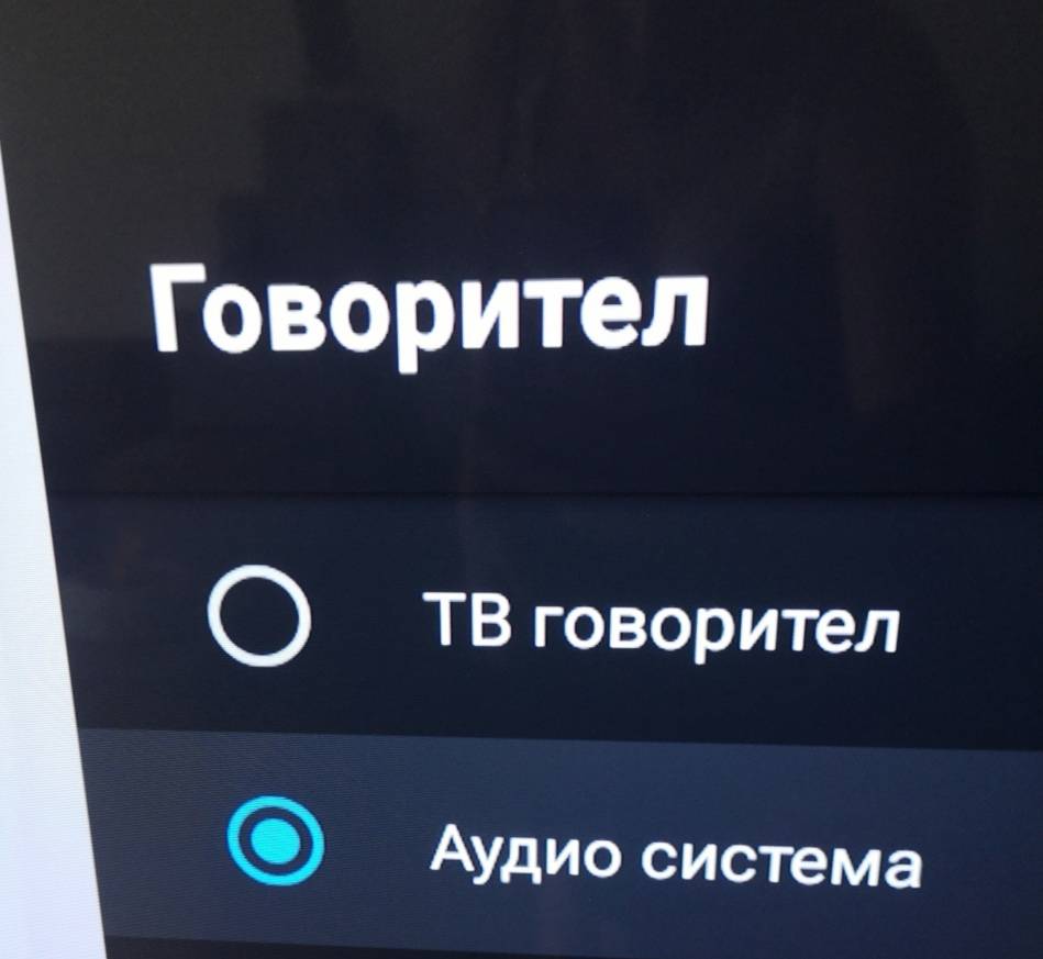

Добре,избрали сте звука да е през аудио система,но има ли в менюто на ТВ,да изберете това да бъде през ,,оптичната връзка"?На усилвателя в aux входа ли са включени жаковете и на него ли е настроен да работи?

Тук трябва да бъде ,,автоматично 1",но пробвай също и на PCM.
на 26.07.2020 г. в 12:13, Sahara0611 написа:
Преди да купуваш каквото и да било, просто усили звука от телевизора с дистанционното му . Аз също имам Сони Бравия, вързан по HDMI към ресивър и по оптика към саундбар. Режим на звука - аудиосистема. Когато звукът от телевизора е намален до нула, няма абсолютно никакъв звук - нито през ресивъра, нито през саундбара.
