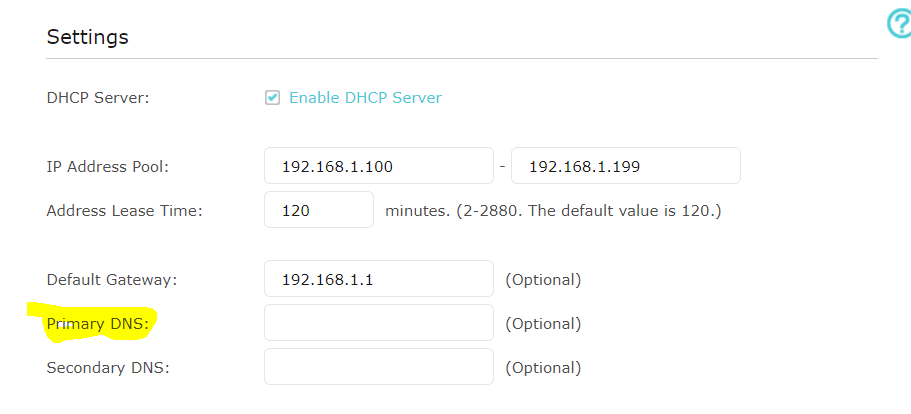

Тук да въведа DNS?

току-що, Win98 написа:
Тук да въведа DNS?
Да!
8.8.8.8
и 8.8.4.4

Сложих ги, направих рестартите, няма ефект. Имам малко работа за вършене, затова ще пиша в темата по-късно вечерта.
