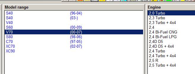

Кой точно е мотора, да видя в AutoData дали има нещо
2.4D D5, 163 КС.
