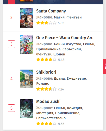

Опитвам се да уголемя снимките на джаджите от страни на сайта. Правел съм го и преди, но не помня къ'в беше номера. В момента не мога, явно изпускам нещо.
https://otaku.bg/otakubg/
Ето го сайта. Става въпрос за страничните постери: https://prnt.sc/u98arp
Ако някой успее да им зададе по-голяма ширина и дължина, ще се радвам да чуя как е успял.

Доколкото виждам страницата е правена през WordPress. Оригиналната снимка ти е 960/1358 px, а thumbnail е 45/64 px. Намери настройката, която указва галемината на thumbnail. Тази статия може да ти помогне.

Няма нужда - ако погледнеш src на картинките, които са там, всичките са в пълен размер и само на база стилове са смачкани до 45 пиксела ширина, т.е. не се генерират и използват отделни thumbnail-и, поне не тук.

Може би не бях ясен. Целта е да уголемя снимките с малко. Чрез браузера виждам кода - https://prnt.sc/u9s9fs
в style.css , но не се получава. Дали не ръчках в друг файл та ги промених, не помня.
 И да сменям на проценти и на Px, поне аз, не мога. По-малки стават, също така мога да ги разтегна нагоре, но как да си уголемя правилно. Мисля, че и преди се бях чудил на това и намерих решение, но какво беше....
По логиката от инспекта, кода се намира в style.css и са тези редове... от снимката. Може да ги ръчкате чрез браузера за проба, ама... Къде е грешката? :)

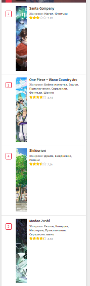

  1. От първоначалната „картинка“ -
  2. „десен клик“ върху „миниатюрата“ (thumbnail) и избирам „Инспектиране“.
    В момента е зададено:
    За serieslist ul li .imgseries img
    width (ширина): 100%
    height (височина): auto
    За img
    max-width: 100%
    height: auto - не е активно.
  3. Променям:
    width (ширина): 400%
    height: auto - махам отметката
    За img
    max-width: 500%
    height: auto - ком махна отметката горе, тук става активно.
  4. Резултата е ...
Пп. Много мразя да се уча по метода „проба-грешка“ и набързо, ама ... понякога се налага.

С уточнението, че при презареждане на страницата - пак си идват „оригиналните“ настройки. Затова беше въпроса
