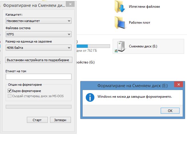

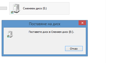

Въпросът е, че имаше файлове в нея, които исках да изтрия, но ми позволи да го направя само за част от тях, след което ми даваше съобщението в заглавието на темата, впоследвие реших да форматирам, но ми излиза пак същото. В момента няма абсолютно нищо на нея, но и не ми я отваря.

Същото ми направи една флашка на Maxell USB 2.0 много я мъчих накрая изтеглих едно туулче от сайта на Maxell имаше само една опция Fix Firmware  и се оправи.
Verbatim също гледам имат туулче може да пробваш с него https://www.verbatim.com/index/search.php?words=fat32+tool
https://www.verbatim-europe.co.uk/en/article/hdd-formatter/

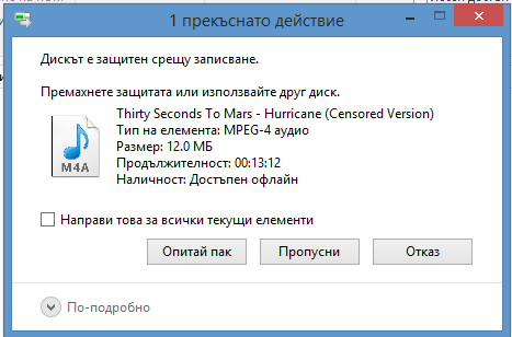

преди 7 часа, KoiAzLiWe написа:
Успешно се форматира с SmartDisk FAT 32 Tool. Благодаря, пробвах какви ли не подобни, но никое не ми свърши работа.
Но проблемът отново е на лице. Опитам ли да прехвърля какъвто и да е тип файл на носителя:
преди 21 часа, Glitch написа:
Абе ти за повреда на флашка не си ли чувал? Или си мислиш, че или се разпознава като флашка или замръква като неразпознато устройство за да се обяви за счупена... Такива мераци се гасят бавно и мъчително. Знам. Иди в магазина да си купиш следващата. Като я повредиш и нея не ни разпитвай, ами си вади паричките и гледай какво купуваш и как експлоатираш. Тази флашка вземи я накълцай с чука да стане на сол и я помети. :)
Не пречи да се опита и инструмента на Phison. С него съм оправял подобни проблеми с флашки на познати:
https://www.usbdev.ru/files/phison/phisonrestore/
