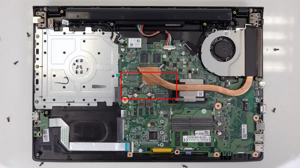

Здравейте, наскоро си закупих лаптоп, но съвсем случайно подучух постоянно странно стържене точно в средата на машината. Лаптопът е Acer E5-575G-77CA.
Самият звук е все едно се стърже игла върху метал (или по-точно смущение на звук) и се проявява по-силно, когато се прави нещо на лаптопа - писане, местене на мишката, отваряне на папка/браузър. През останалото време го има пак, но значително по-слаб. Сякаш се получава някакво смущение, но не си го обяснявам като такова, понеже идва когато се натовари процесора над някакъв минимален %. В игри, когато вентилаторът се включи, сякаш изчезва или е дотолкова тих, че не се чува.
На следващата снимка, която намерих в интернет, съм обозначил долу-горе откъде чувам звука:
Изключвам възможността да е от дискът, тъй като е SSD, а звукът идва на доста по-различно място.

Някой coil wine е това най-вероятно. Може да провериш настройките на звуците и да изключиш line in или нещо такова, ако имаш активирано. Пробвай при намален/усилен звук от колонките дали има разлика. Температурата на процесора е нормално да се качва рязко в ядрото при товар и при премахване на товара да спада. Това не е печка с реотани, постепенно да се променят температурите.

Тук обсъждат coil whin-a и май е типично за този процесор: https://amp.reddit.com/r/Dell/comments/6rc75a/dell_xps_13_i7_7500u_does_it_still_have_coil_whine/
Дават като решение ъпдейтване на биос-а. Утре ще го пробвам, ако не съм с най-новия.
Намерих и точния звук (при мен не се чува тупкане, както тук):
Аз като слушам звуците на други клипове в нета, направо си мисля, че при мен в момента е нищо. Доста цвърчене, щом успяват да го звукозапишат.
"Coil whine is really nothing to be concerned about. It can be annoying, of course, but it isn't like a rattling engine or a squeaking wheel—the noise is a byproduct of your PC and graphics card's normal operation. Your system isn't losing any performance or longevity because of coil whine."

Каквото и да е, ти няма да го оправиш. Посети сервиза. Предполагам че е от някоя от двете бобини под червеното заградено. Като се бодне осцилоскопа за пулсации на кондензаторите ще стане ясно.
