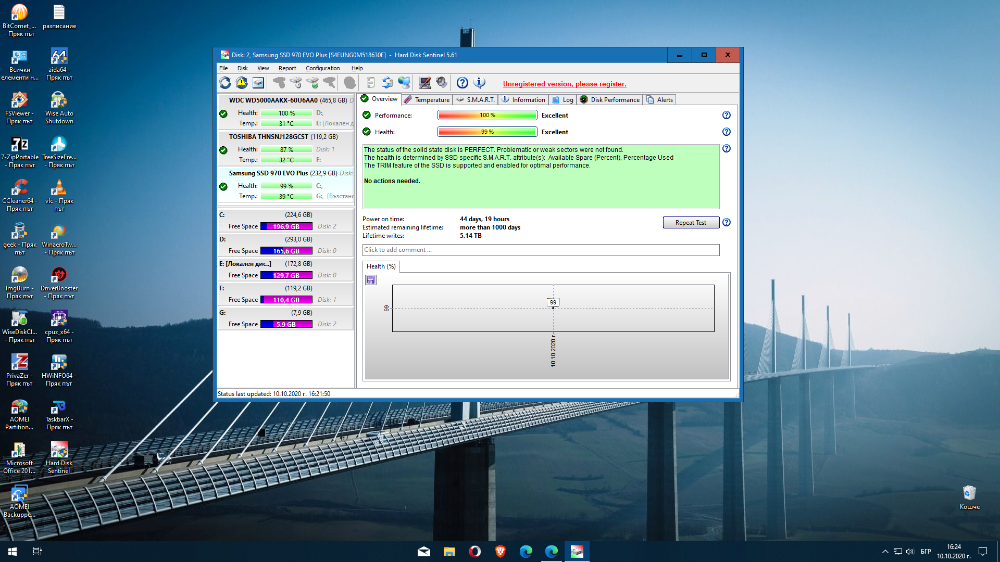

Здравейте.
Samsung 970 EVO Plus 250GB MZ-V7S250BW
Това е диска, току-що си копнах Windows на него, но още не съм го тествал даже а е с абсурдни температури според Samsung Magician и Hard Disk Senstinel...

Аз съм със същият диск и не съм виждал такова нещо..............лятото когато в стаята е около и над 30 градуса и при товарене съм го засичал до 55-60 градуса,но в момента се движи в рамките на 37-45,47 градуса.Пробвай и с hwinfo какво ще покаже,но това наистина ми се виждат нереално...........

Хмм,не знам,но щом и тук показва такива температури,има нещо..........даже си мисля,че не би трябвало да може да работи при тези показатели,тоест защитата му да го изключва.
Работи, даже в момента съм BOOT-нал от него.
