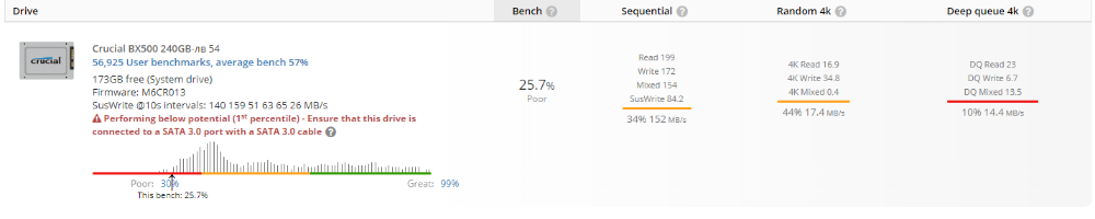

Също лично аз бих искал да видя един бенчмарк на твоята машина тук : https://www.userbenchmark.com/
Даже самия сайт ще покаже кое е най-зле в момента, въпреки че на това не трябва да се вярва на 100 %.

https://www.userbenchmark.com/UserRun/34201449

преди 7 минути, Усмихни_Се :) написа:
Не знам в какво състояние в била машината ти като си пускал бенчмарка т.е. какво е работило в момента, но процесора индикира 39% натоварване, което си е много.
При моите бенчмаркове никога не съм имал повече от 5% с отворен браузер. То си зависи главно от процесора това, но според мен първо трябва да видиш какви сървиси ти стартират с пускането на Windows.
Често попадам на машини, които не са оптимизирани от към тази гледна точка и системата стартира с един куп излишни неща. Google Chrome ъпдейти, Java ъпдейти, Adobre Reader ъпдейти, разни скеджулъри за Офиса, за други програми, за някакви пълни простотии. И всичко това работи на заден план без потребителя да знае за него, като крайния резултат е една ужасно бавна машина.

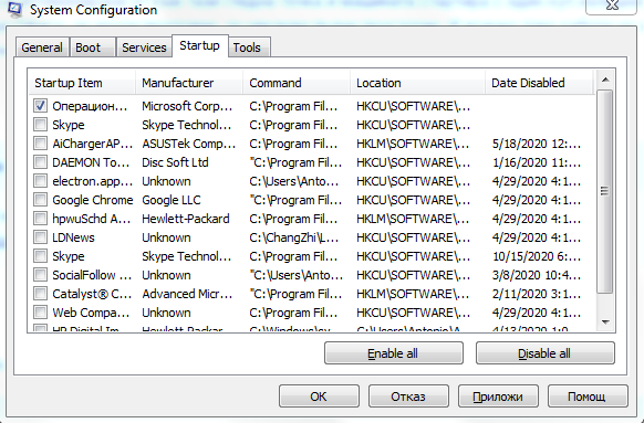

Само това се стартира с пускането на компютъра

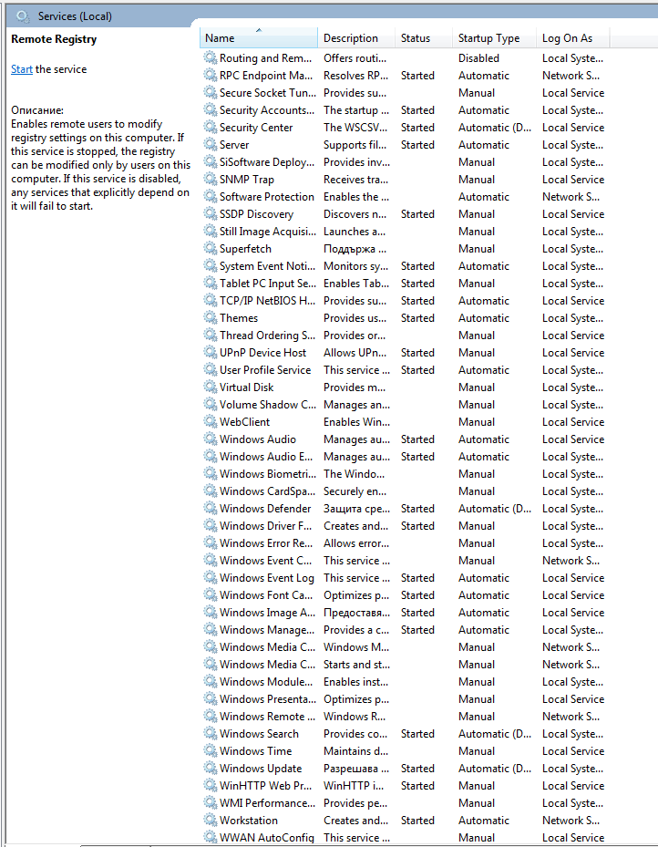

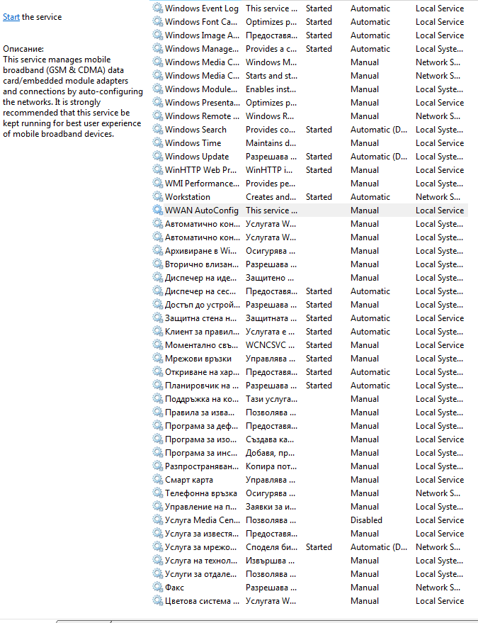

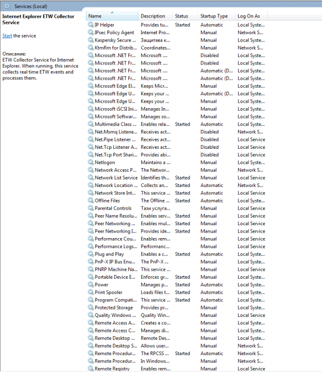

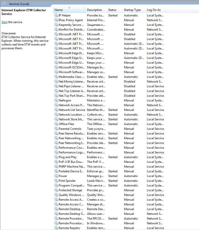

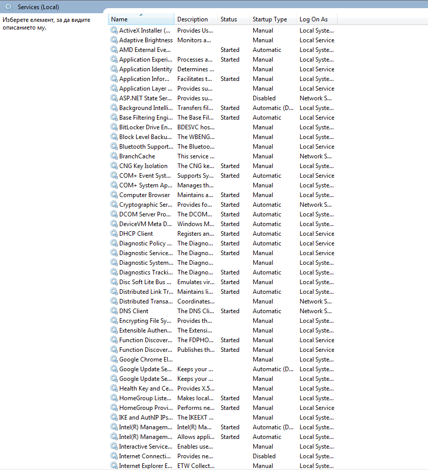

преди 6 минути, Усмихни_Се :) написа:
Това е малко по-различно т.е. грубо казано това са приложенията които стартират в началото.
Само че Windows има и един куп сървиси които стартират с него.
С клавишна команда Windows + R и след това services.msc се виждат всички и тези които са Automatic тръгват още в началото.
90% ще са от Microsoft неща които са нужни за системата. Но понякога голяма част са разни излишни дошли от допълнителни програми (както дадох за пример).
Това е всичко което се стартира, но ме е страх да пипам там и да изключвам неща , защото не разбирам кое за къде е точно
