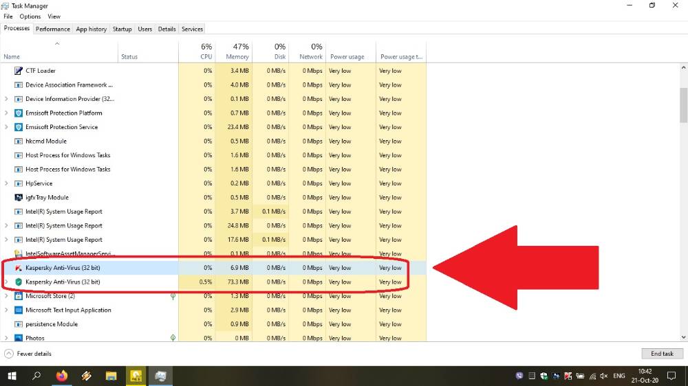

Що се отнася до виртуалната памет -  моя лаптоп е с 8гб рам. Пускал съм тежки приложения като solid works и отворен браузер. Игри също. Никога, ама никога не ми е ревало за недостиг на памет. Като пейдж файл съм сложил некви стойности като 1024-2048, колкото да не е без хич, защото някои игри го изискват. За драйверите -  Windows 10 e вече много по-добър за разлика от 7-цата и дава актуални версии. Освен това, от скоро ми предложи едни стари дръвца, ако имам проблем, да сложа тях. За антивируса -  нека поне да сложи безплатния Касперски, да направи едно пълно сканиране на системата и после да я остава няколко дена да види дали ще има такова натоварване. При мен няма никакви проблеми. Настроил съм го, след пълното сканиране, да проверява само нови и променени файлове.
Безплатната версия на Касперски: https://www.kaspersky.com/downloads/thank-you/free-antivirus-download
