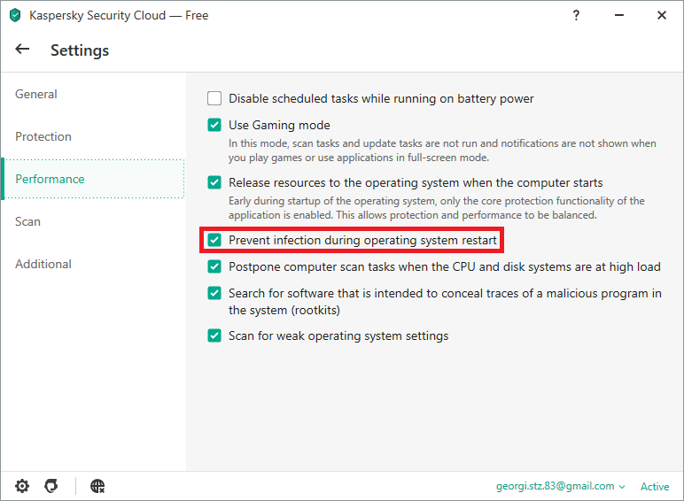

В настройките на Kaspersky не мога да видя такава отметка  "Prevent infection during operation system restart".

Колкото до настройката "Prevent infection during operation system restart", с коя версия на Kaspersky сте? Ето за Kaspersky Security Cloud Free:

Настройката в касперски Prevent infection during operation system restart я открих и си беше отметната, рестартирах след като приключи проверката но няма ефект изобщо.

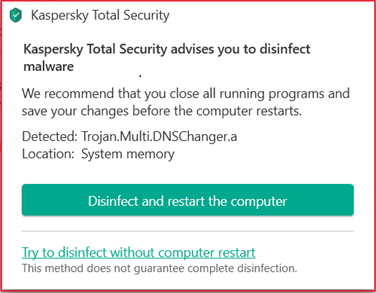

Появява ли се надписа за => Открито MEM:Virus.Win32.Sality.Gen Обект: Системна памет

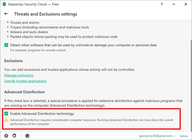

Би трябвало и тук да е имало бутон за дезинфекция, не само за изтриване, но за дезинфекциране:
Но за целта трябва в настройките да сте активирали следната отметка:

Е то какво очаквате от отметката ако вече системата е чиста. Идеята на функцията е да предотврати повторно заразяване след рестарт на системата, ако гадината не е била почистена добре (защото е била заредена в паметта и е била активна в момента). При рестарт (особено с опцията за Advanced Disinfection) системата се почиства преди гадината да е заредила така или иначе (извън работната среда на Windows, когато е неактивна).

Да, появява се това в касперски Открито MEM:Virus.Win32.Sality.Gen Обект: Системна памет но както по-горе казах като чукна на бутона срещу него изтрий и не се случва нищо. Да, имаше бутон за дезинфекция и го натиснах но явно не е могъл да го дезинфектира.
Аз съм с Kaspersky Internet Security бихте ли обяснили в него къде да търся тази опция Enable Advanced Desinfection Technology че не мога да я открия?

Ами незнам защо но въпросното съобщение още се появява в касперски.
Иначе опцията за дезинфектиране при мен в касперски я открих
