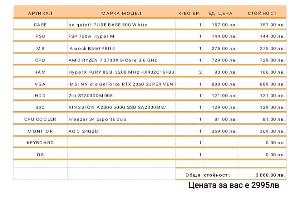

Решили сме да купуваме нов настолен компютър за младеж на 15г,който ще се използва за игри и обработка на снимки и видео.Бюджетът ни е окоро 3000лв,като в него влиза и монитор 24".От фирма ни предложиха конфигурация,но бих искала мнение за нея.Предпорагам,че ще има компоненти,които е добре да сменим.

Цените са високи демек може да се спестят пари или за същите да се вземат по-добри части.
Ако тия неща не ви притесняват и смятате да пазарите от тази фирма не виждам други проблеми.
п.с. Само за сравнение цената на процесора при един от големите ни търговци - https://www.jarcomputers.com/AMD-Ryzen-7-3700X-BOX_prod_CPUPAMD100100000071BOX.html?ref=prod
И чисто информативно за игрички и работа това дъно е достатъчно - https://www.jarcomputers.com/MSI-B450M-PRO-VDH-MAX_prod_MBAMSIB450MPROVDHMAX.html?ref=prod
Ако младежа ще се заиграва с клок може да помисли и за по-скъпо дъно като това - https://www.jarcomputers.com/B450-GAMING-PLUS-MAX_prod_MBAMSIB450GAMINGPLUSMAX.html?ref=prod
или това - https://www.vario.bg/msi-b450-tomahawk-max-7c02-020r а най-изгодно е това но липсват някой екстри - https://www.vario.bg/msi-b450-a-pro-max-7b86-022r

Този хардуер, от тази фирма не си струва изобщо да се купува на тези цени.
Благодаря ви!Ще послушам съветите и ще проверя други фирми.Нашето съмнение беше и относно захранватето,защото ние бяхме избрали Evga 850 W,но са го заменили с това,което не ни се видя добре.А фирмата е единствена,която има магазин в Бургас и затова сме взели оферта от тях,тъй като освен закупуване на компонентите,трябва да се сглоби а и наличието на сервиз е голяв плюс.

Ами повечето парички си ги е изкарал сам точно с обработка на данни,така че общо взето аз само ще добавя малко. :)
На много места сглобяват но понякога се плаща. Например в Никем и Скай е безплатно в Жар и Варио е 40 лв.
При всички положения от процесора се спестяват 134 лв. така че дори да изберете платена опция пак сте спестили почти 100 лв. от една част.
Личната ми препоръка е да си поръчате частите отделно със самостоятелна гаранция и пълна окомлектовка и да платите на местен сервиз за сглобяването.
И пазарате онлайн така имате право да върнете без обяснение всяка част в срок от две седмици.
п.с. Не е необходимо 850W захранване. Да кажем 650W което също е над необходимия праг.
https://www.vario.bg/seasonic-core-gc-650w-ssr-650lc-core-gc-650

преди 5 часа, Zdravka Velikova написа:
Tвърдо Seasonic!!!
https://www.tomshardware.com/reviews/best-psus,4229.html
или поне
https://www.emag.bg/zahranvasht-blok-psu-fortron-hyper-m-700-700w-hyper-m-700-ppa7003200-hyperm700-ppa7003200/pd/DBGDVSBBM/?X-Search-Id=3657a20029b25599be08&X-Product-Id=35404353&X-Search-Page=1&X-Search-Position=19&X-Section=search&X-MB=0&X-Search-Action=view
(давам го като пример за марка и модел, не за магазин!)
Иначе аз бих избрал платформа Интел и бих изчакал месец за Черен петък! Но за това трябва сериозна предварителна подготовка!
Послушай колегите от форума. По моите изчисления можеш да спестиш около 200лв, дори и да платиш 40 лв за сглобяване на компютъра.

Благодаря на всички,които отделиха от времето си.Разгледах доста от по-големите сайтове и решихме да пазаруваме от Vario и OutMax.Получаваме разлика от около 300лв,което е долу-горе цената на монитора. :)

Според мен ще е най-добре да си поръчате всичко от сайта никем бг, цените там са много добри, 3 конфигурации съм поръчал при тях,
сглобяват безплатно, но си плащате доставката.Буквално до седмица 2 ще излязат новите процесори на AMD, ако можете изчакайте, ако не
според мен това е оптимален избор за момента и за целите :
http://nikem-bg.net/cart/64731p1r63579p1r63087p1r64172p1r63479p1r60495p1r59096p2rf.html
Процесорът идва с безплатен охладител, ако няма да се оувърклоква (питайте сина си той ще знае за какво става дума), няма нужда според мен да се
дават пари за по-скъп охладител, ако му трябва повече място от 1ТБ, може да се добави още едно SSD или HDD.
Всичко стъпва на 2456 лева .За монитора не знам обаче.
Доставката пише, че е безплатна - извинявам се, последно като поръчвах от сайта си платих (беше преди година)
И все пак нека колегите да кажат дали има нещо нередно или неправилно с примерната конфигурация и ако да, да я подобрят / променят
