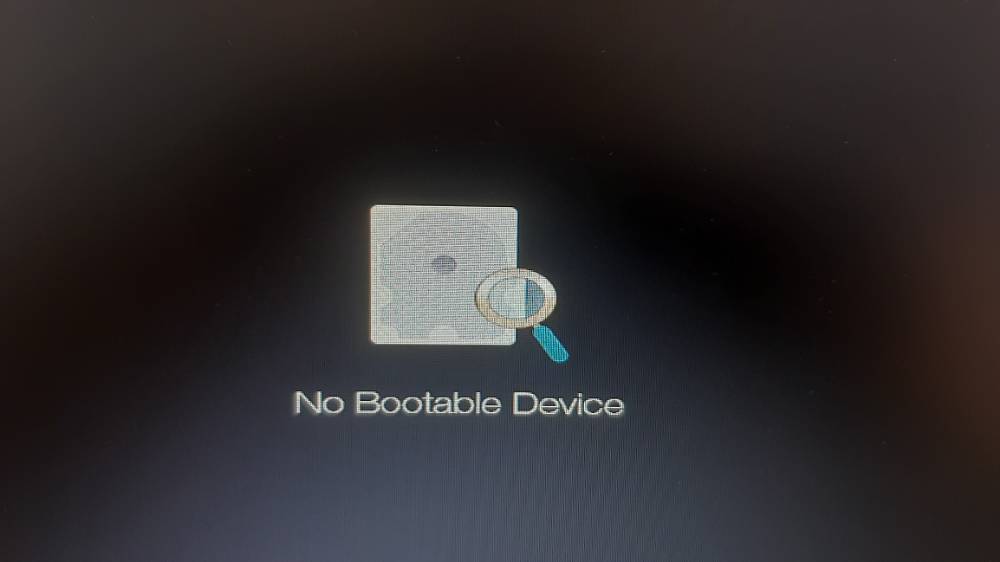

Здравейте , имам ACER Aspire 5 A515-54G на който преди година му сложих SSD ADATA SX8200P 512G M2 2280 и махнах HDD-то , получи се много добре без проблеми , сега си взех ACER Aspire 7 A715-75G който си е със SSD но реших да им ги разменя защото ADATA-та е по-бърза и тук идва проблема - SSD то от новия лаптоп тръгва без проблем на стария а старото SSD не тръгва на новия лаптоп , пробвах какво ли не и не става , стига до екрана ACER и изобщо не иска да захапе нищо , форматирах го , пробвах всички USB-та и нищо.Модела на SSD-то от 7-цата е SK hynix 512GB M.2 SSD PCIe NVMe 2280 Solid State HFM512GDJTNG-8310A

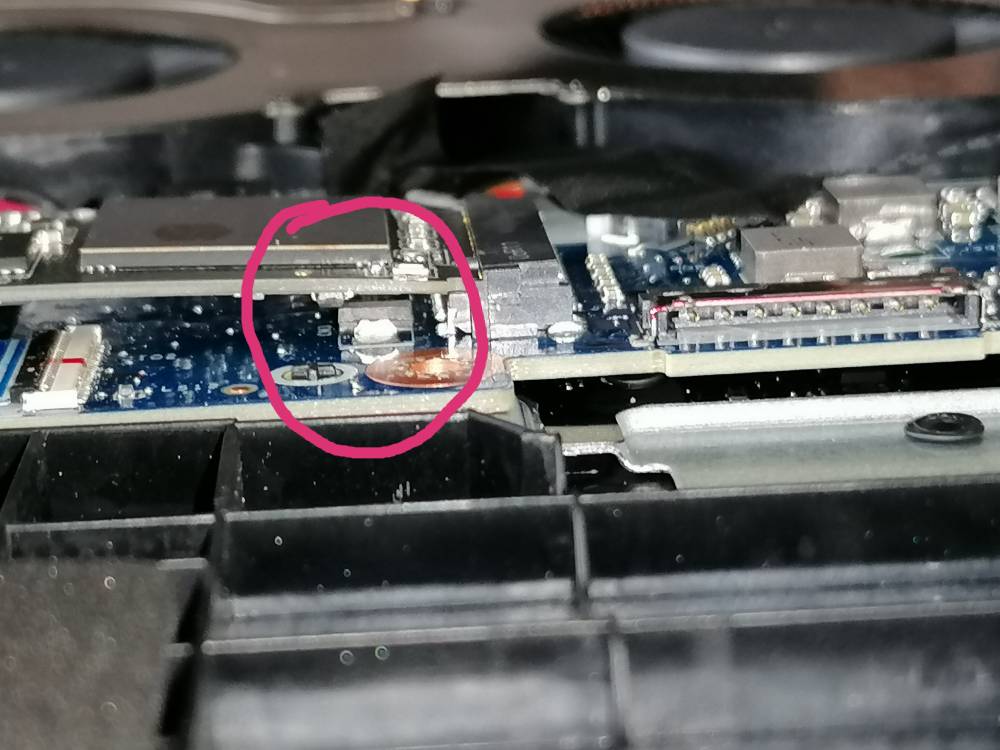

В биоса влизам със F2 , ако флашката е бодната стигам до логото от снимката , ако извадя флашката стига до no bootable device , не съм пробвал варианта флашка без ssd.Това с лягането в слота може и да има някаква връзка защото имам малшанса един компонент от ссд то да се допира до компонент от дъното точно на същото място и реално ссд то влиза и щраква хубаво в слота но като го натисна за да го хвана с винтчето тези допиращи се компонента създават напрежение и ссд то седи съвсем леко огънато , не знам дали ме разбрахте с това обяснение
преди 39 минути, hobsy написа:
Направи проверката с флашка, без ssd и провери дали някоя метална част не опира в дъното. Пробвай с лентичка полиетиленово фолио или дебела хартия/тънък картон да подложиш под ssd.

А това:
преди 1 час, hobsy написа:
е невъзможно! Вземи една лупа и огледай тоя щръкнал компонент. Не знам дали може да се снима, но не е добре.
Не се занимавай с глупости! Отделно за гаранцията мисли ли?

При свалено ссд и бодната флашка инсталацията си тръгва без драми , става на въпрос за уин 10 , да като го върна на стария лаптоп си работи , подложих тънко картонче но пак греда , ето и видео на невъзможното със Андрей на фон 🤗

"Греда" - за теб.
Иначе не разбирам как уж се следват стандарти, а реално не можеш да поставиш физически диска там, някой някъде не си е свършил работата.
Като гледам на каква арка е платката на диска, бая натиск ще да изпитва.

Как ще промени топологията на дъното или на платката на диска?
И за мен беше шокираща глупост , че така се засичат нещата но по закон съм си карък във всичко та няма какво да се учудвам.Аз не съм компютърен спец за това ще го занеса просто на 4 очи някой да потвърди констатираното от мен и вас.Далече съм от мисълта , че някой някъде ще ми измести компонент от дъното или платката за да не се засичат , яд ме е , че все на мен се падат някви е такива простотии пуу и късмет.

Пиши на съпорта на дъното и на съпорта на диска за хардуерната несъвместимост, съпроводени със снимков материал.
