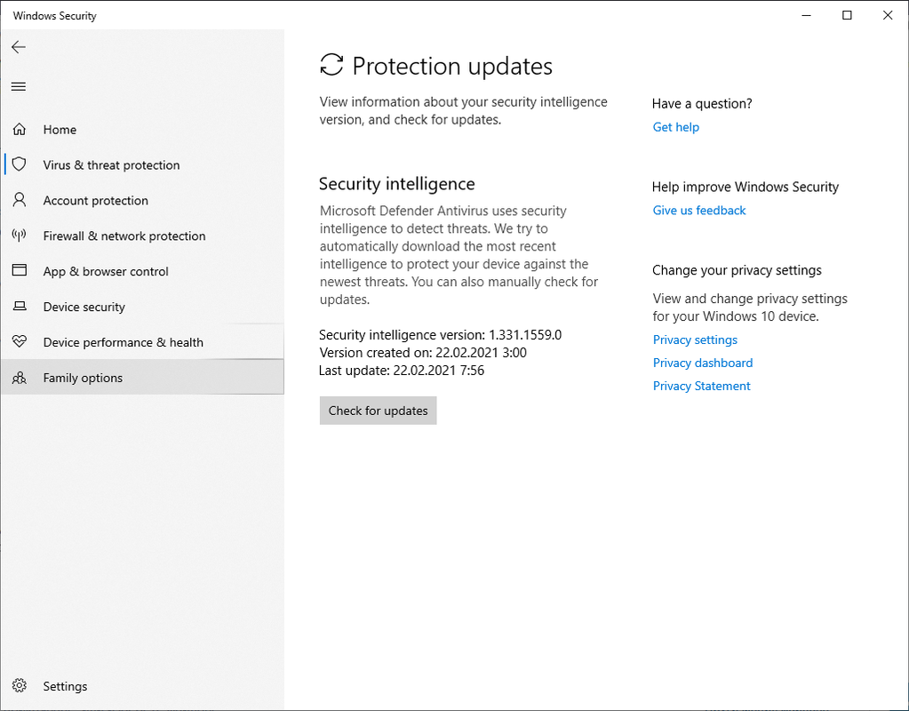

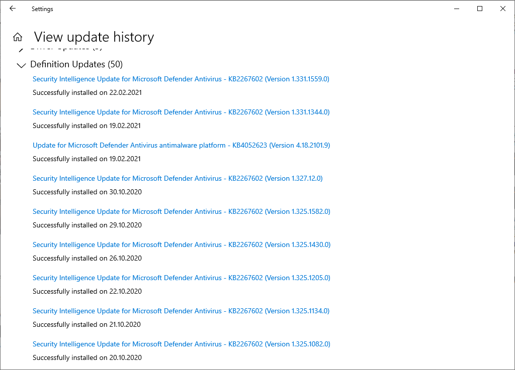

 Понеже не ми остана време да преинсталирам, карах известно време така, тази сутрин обаче след win ъпдейта се ъпдейтна и defender-а. Дали е възможно да е било проблем на windows-а, а не конкретно на моя компютър ?
Едва ли. Щеше да са засегнати доста потребители и отдавна щяха доста да пропищят и да пуснат актуализацията. По-скоро това е направило нещо като надграждаща преинсталация и сигурно е добавило липсващия сертификат и е презаместил омазаните файлове и настройки с новите им версии и проблема се е решил.
Да, забравих да спомена вече имам достъп до сайта на Microsoft с ъпдейтите. Дано да продължи да се ъпдейтва :)
Възможно е да е от тези последните ъпдейти от 19.02/22.02 ?
