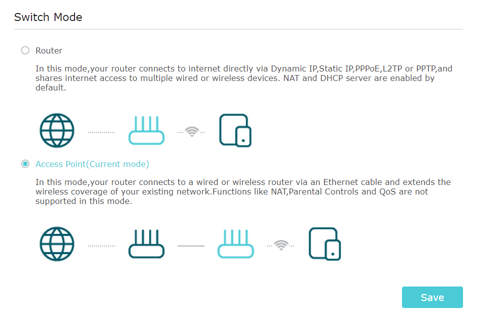

Днес ми инсталираха интернет и телевизя на виваком, като ми сложиха техния шибан рутер до който дори нямам достъп. Разбира се аз си вързах моя чрез access point mode след техния обаче това не ме се нрави много, също така губя някой фунционалности като QoS защото се поддържат в този режим. Та това което е искам да премахня техния рутер и да си ползвам моя като основен и единсвен, обаче не ми е ясно това как точно ще стане и през какво устройсвто (предполагам някакъв суич). Ето каке направено в момента, оптичния кабел влиза в техния рутер Nokia G-140W-C и от LAN портовете излизат два UTP кабелия, единия от който отива към модема за IPTV, а другия отива към моя рутер. Сега това което си мисля че трябва да стане е че ми трябва някакъв вид суич/адаптер който да преобразува оптичния сигнал в WAN (най-вероятно говоря някакви глупост) и съответно вече преобрзувания сигнал да влиза в WAN порта на моя рутер, а лан портовете да си ги ползвам за IPTV-тата или за просто да си вържа компа към кабел ако не искам wi-fi. Другия вариант за който си мисля е почти същия, но с разликата е че адаптера който ще преобрзува оптичния сигнал от него да има 4 изхода за ethernet port (един за моя рутер и 3 за IPTV).

Това не е рутер, а е комбинирано ОНТ. Няма как да стане. След това устройство включваш твоя рутер. Другият вариант, който може да поискаш от страна на виваком е да ти сложат чисто ONT Alacatel Lucent, след него се слага един суич TP-Link ( 5 портов). На 1 порт се свързваш с ОНТ-то, на 2 порт си слагаш твоя рутер, а от 3 порт нататък си свързваш ИПТВ приемниците.

Именно това питам, как става номера, защото няма как оптичния кабел просто да го вкарам в моя рутер, между моя рутер и оптиката трябва да има някакво устройсва/преобразувател или каквото и да е коеот да служи като мост, аз ако знаех какво е това нещо, как се прави и настройва мислиш ли че щях да питам тука?
Меря като се свържа с рутера на виваком, ако се закача директно към ЛАН порн скороста е окей,.

3. Можеш да си сложиш твой рутер по следния начин :
Влизаш в клиентския портал на Виваком(Не му помня вече адреса, виж в договора си, там го пише), логваш се с името и паролата които също са ти в договора.
Там си настройваш MAC адреса на твоя рутер. Ако има някакви промени и вече нее възможно или просто не знаеш как се прави се обаждаш на 123 или 087123 и молиш техническия отдел да свъши работата вместо теб като ако ще се обаждаш трябва преди това да си закачил твоя рътер директно за главния кабел за да могат да го засекат.

Това не е рутер, а е комбинирано ОНТ. Няма как да стане. След това устройство включваш твоя рутер. Другият вариант, който може да поискаш от страна на виваком е да ти сложат чистно ONT Alacatel Lucent, след него се слага един суич TP-Link ( 5 портов). На 1 порт се свързваш с ОНТ-то, на 2 порт си слагаш твоя рутер, а от 3 порт нататък си свтрзваш ИПТВ приемниците.

Няма промени, това винаги си е било откакто Виваком пусна "GPON" оптика до клиентите си. Комбинираните устройства обаче се използват повече. Абонатите ги предпочитат и затова се раздават. Ако клиентът обаче иска свой рутер и чисто ОНТ никакъв проблем. Просто трябва да го каже.
