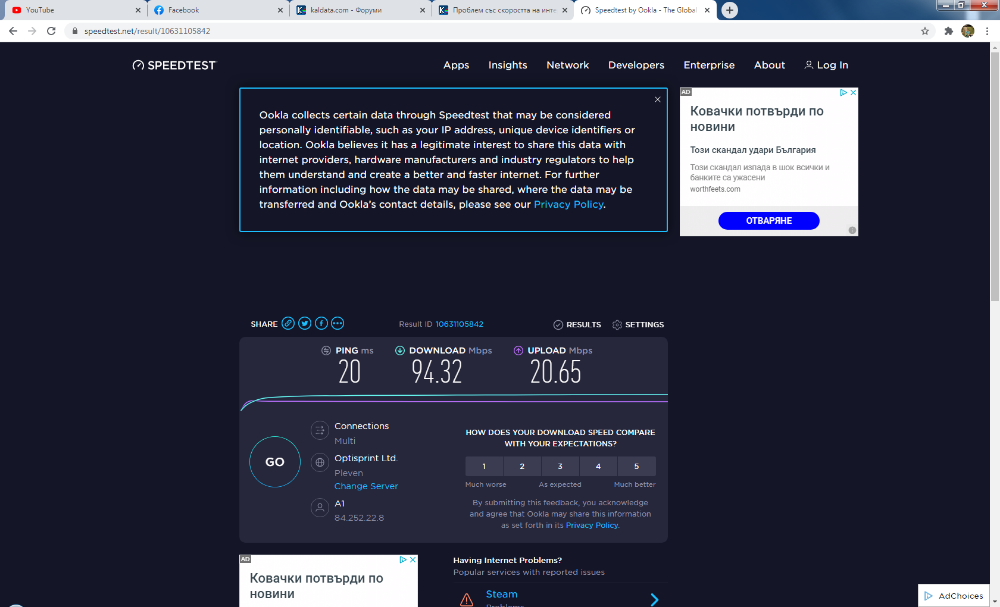

Здравейте, преди 4 дни поднових договорът си към А1 със скорост на сваляне до - 200 Mbps  и скорост на качване до - 120 Mbps .Преди бях на 75/45Mbps.Проблемът е, че при тест на скоростта към Speedtest достигам само до 85Mbps сваляне и 80Mbps качване.Тестовете съм ги правил и през WiFi и през LAN на две различни машини.И при двете машини резултатите са идентични.Първо помислих, че LAN картите не поддържат скорост над 100Mbps, но се оказа, че и двете поддържат до 1000Mbps.След това се насочих към рутера който е Huawei EchoLife HG8245 GPON спецификацииhttps://www.batna24.com/uk/p/huawei-hg8245-ont-uekor.Само да подчертая, че до сега никога не съм имал проблем с него, но описанието на спецификациите му ме объркват.На едно място пише -Number of LAN ports 4x10/100 BaseTX(RJ45),на друго Ethernet 4 ports 10/100/1000BASE-T (RJ45).Не мога да разбера поддържа ли LAN скорост 1000Mbps или е само до 100Mbps.Ако проблемът не е в рутера, какво да направя?

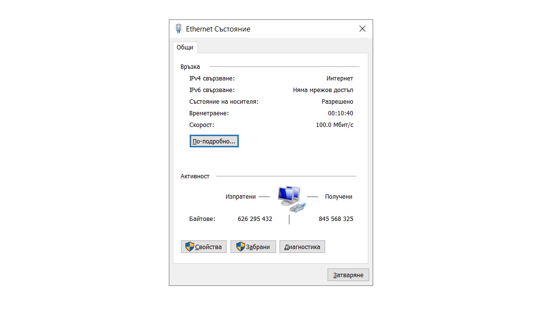

Да но те казват, че поддържа до 1000Mbps.Lan контролера на дъното ми е  Realtek® 8111H Gigabit LAN controller, но като отворя настройките му виждам това - image.jpg
Само 100Мбит/с. а уж пише, че поддържа до 1000.Как да го настроя?

Тази скорост която се вижда 100Мбит/с е скоростта която ми подават или скоростта която поддържа LAN картата?Защо не показва 1000Мбит/с ?
Скоростта, на която си свързан в момента. Рутера като те ограничава до 100 мегабита, няма как да видиш повече. Ето и при мен какво е положението с този рутер, който също позволява до 100 мегабита по LAN:
