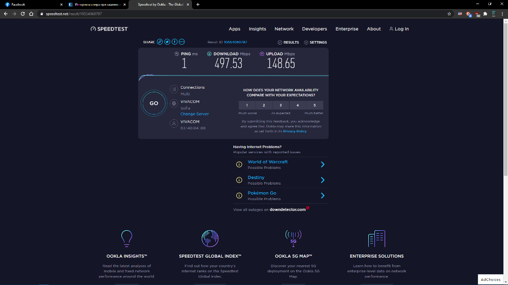

Хора, направо съм потресен! Преди малко установих следното: Когато от лаптопа се тегли торент (лаптопа е само на Wi-Fi връзка и тегли с Bitcomet) интернета и телевизията спират - те са свързани от Виваком заедно (такава е услугата). Щом спра да свалям веднага интернета и телевизията тръгват. От компютъра (който е свързан с кабел за да ползвам интернет), когато свалям нещо, изобщо не го прави този проблем (пак Bitcomet). На компютъра също спира интернета независимо, че е свързан с кабел. Скоростта на интернета според Ookla e близо 500 Mbps. Уина е 8,1 оригинален и до сега този проблем не се е получавал.
Как е възможно едно обикновено сваляне на торент да спира интернета и телевизията в апартамента?! Интересува ме как да реша проблема?

Вярно е. Просто теста за скорост на интернет на Ookla показва толкова, но това не ме бърка (или поне така смятам). Как да реша проблема със спирането на интернета?

Значи - Емо позна и това
преди 53 минути, plmen88 написа:
изобщо не е реално!
преди 9 минути, plmen88 написа:
FiberNet 100 и VIVA IPTV XL+
Значи няма как да ти изкара Speedtest или какъвто и тест да полваш 500 мегабита. Това устройство е ONT+рутер+суич+IPTV. През него ти минава както интернетът,така и телевизията. Въпреки, че скоростта за интернет да няма нищо общо с преноса за телевизията, когато се натовари това устройство или си достигнеш капацитета от 100 мегабита ще имаш пролбеми и с двете услуги ( интернет+телевизия). Така, че трябва да внимаваш какво правиш. Ако торент клиентът ти не е настроен и си го оставил на автоматични настройки той има неблагоразумието да дърпа целия трарфик към себе си и тогава вече има проблем.
