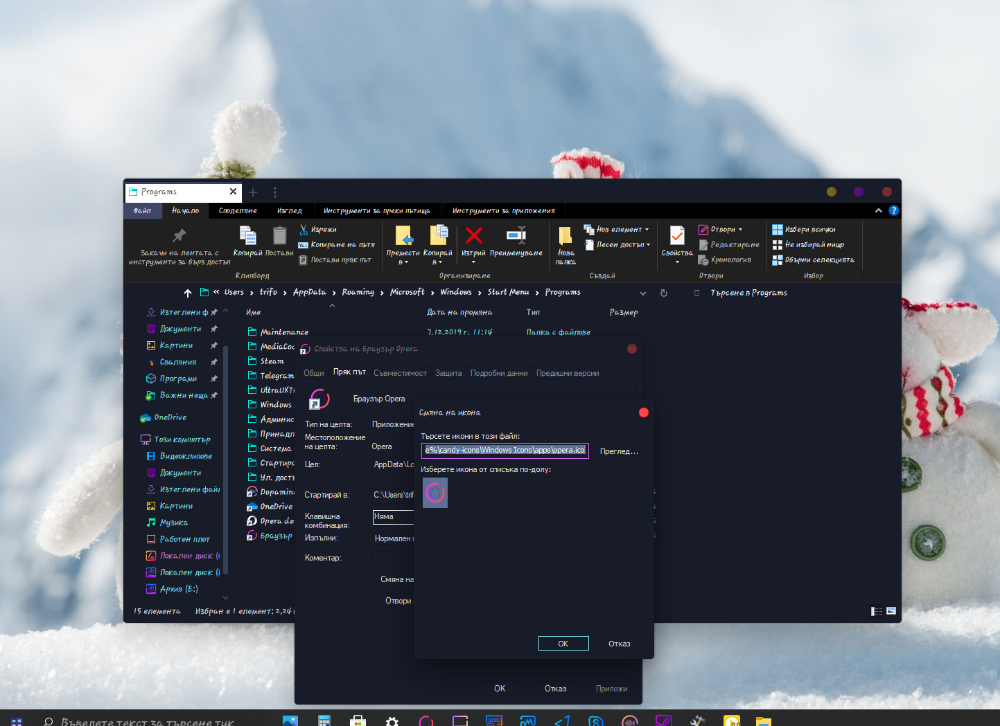

Скайп има две версии, едната стандартната, т.н. за десктоп, а другата която я инсталираме от мс стора. На стандартната може да се сменя икона както на всяка програма.  Та ето как съм сменил на повечето неща иконите и така искам и на скайп и още няколко.
