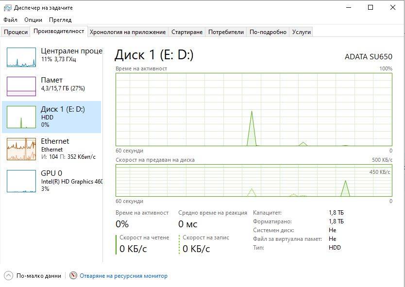

Имам следният проблем, липсва диск С
някой може ли да каже как се добавя
Пише че този е ADATA, но всъщност този който не се появява е ADATA
който се вижда сега е ST2000

С си съществува, но липсва както е на картинката в диспечер на задачите
Предлагаш да му сменя буквата на устройството ли?
на С е инсталиран операционната система и се боя да не стане нещо, като преименувам дяла

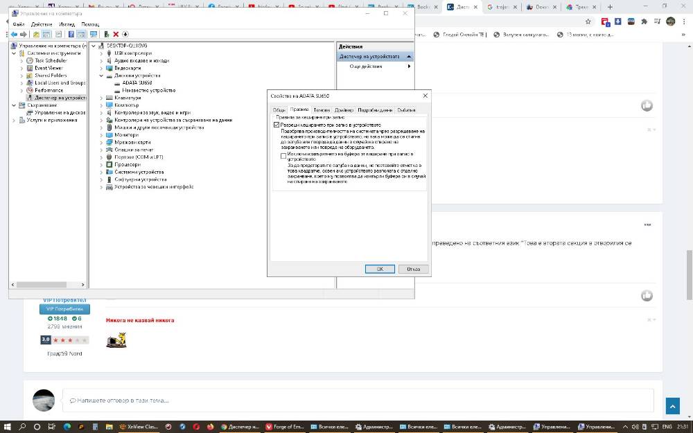

Отваряш device manager -> намираш устройството което е диск С-> Двоен клик на него -> Options(Или както ти е преведено на съответния език "Това е втората секция в отворилия се прозорец") и избираш кеша да включен -> Рестарт на машината.
В диспечера на задачите се виждат само устройства с включен кеш.
Ми остава значи да пробраш на B-boy варианта но диспечера на задачите трябва да ти е затворен и командния център го пускаш с админски права.
Опа....дава го като неизвестно устройство другия диск...Туй не изглежда да е добре. Пробвай да кликнеш върху него и да го накараш да сканира за актуализация на драйвера за диска.

Преди няколко месеца си имаше диск С, но нещо е е станало и сега като на първата картинка него го няма.

преди 1 час, бате Ици написа:
Десен клик по Неизвестно устройство и избери Деинсталирай. Следвай съветника,като натискаш само [Следващ]. Като завърши, рестартирай машината
преди 12 минути, цър-вул написа:

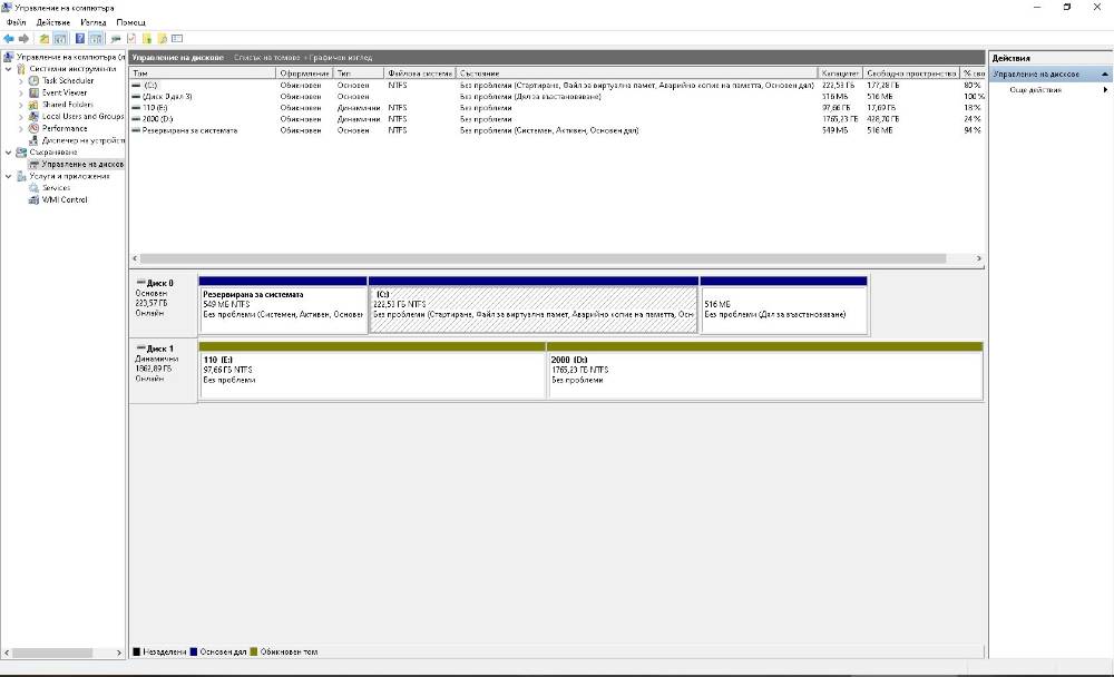

преди 2 часа, бате Ици написа:
Отнася се за диск 1, мастър спешълизд!

Така, както гледам „картинката“ - „Диск Дял С“ е на „Диск 0“!
Питащия казва, че „вижда“ големия диск - 1 TB, а не вижда малкия - 222,53 GB.

А ти ато си разбирач, не видя ли в диспечера на устройства, че 2. диск е неизвестно устройство и в диспечера на дискове същият този диск е ДИНАМИЧЕН!

Като цяло странна ситуация....проблемния диск е неизвестно устройство, но го има в Task Manager-a (а е динамичен), "читавия" диск го няма в Task Manager-a, но го има в Device Manager-a...И двата ги има в Device Manager-a и в Disk Management и уж са "здрави" (healthy). Или има нещо омазано по броячите (или самата Операционна Система като цяло и дори драйвеите) или все пак нещо не е наред с един от дисковете. Макар SSD-то да си зарежда, аз лично бих проверил и двата диска (и с инструментите от производителите - SeaTools за Seagate и SSD Toolbox за A-data + по един Chkdsk и на двата - да, включително и на SSD диска). Само, че там трябва да се внимава с новия бъг на Windows 10 относно CHKDSK командата....(проблем, който се решава после с пускане на нова проверка с CHKDSK, само че от Recovery Environment)...Като цяло малко патова ситуация.
„зарежда от дял С, диск 0“ и „зарежда от дял 1 на диск 0“ е едно и също!
„549 MB NTFS дял (резервиран)“ е „дял  0“, а „222,51 GB NT FS (C:)“ - „дял 1“!
