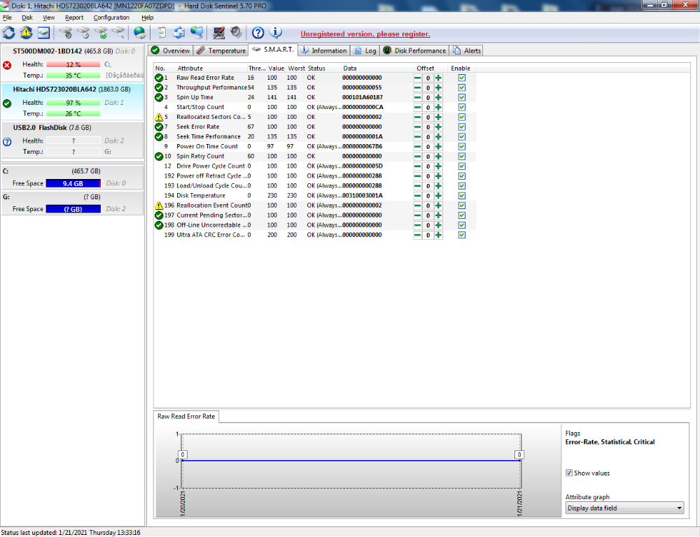

Здравейте , искам да попитам какво точно показват тези показатели за хард диска на програмата HDD SENTINEL  ?

Казват, че хард дискът си заминава и ако имаш ценна информация да си я прехвърлиш на друго място. Ей тоя сър Петров по-бърз от светкавица! Винаги ме изпреварва.
Вместо S.M.A.R.T-a да беше показал първия таб Overview там по-разбрано си пише защо са му дали 12% Health
на тая програма сентинел показва от миналата година февруари че му остават 57 дни дни живот на диска а той работи нон стоп от февруари до сега трябваше отдавна да е изгаснал а в момемента му дава 37 дни оставащ живот нещо не я разбирам каква е логиката
Логиката е, че на база данните и темповете прави математическо изчисление колко живот му остава на диска ти. Подобни неща правят застрахователните компании преди да сключиш застраховка - познай, не винаги техните прогнози са верни.
Обърни данните в нормални стойности - аз ползвам Crystal DiskInfo в DEC[10] - направи си снимка днес на данните и после сверявай как се движат нещата.
Всичко важно на този диск е добре да си го спасил вече, OS на този диск не е препоръчително да ползваш също.
"а той работи нон стоп от февруари до сега" - системата не е гасена близо година? А диска за какво точно се ползва?
преди 4 часа, ined написа:
Няма смисъл, защото на първата страница данните пак се взимат от SMART статуса. То се вижда къде е проблема. Има много пренасочени сектори най-вероятно в следствие на лоши такива.
преди 1 час, loranst looa написа:
Дните на живот не ги гледай. Те доста рядко се оказват точни, но СМАРТ статуса, откъдето взима другите показатели не можеш ги излъга лесно. А те са в критично състояние. Тук няма значение дали ще използваш точно HDSentinel или друга програма, която може да чете СМАРТ статуса. резултата ще е един и същ, защото идват от диска показателите, а не от програмата. Демек диска си заминава и е за спешна подмяна.

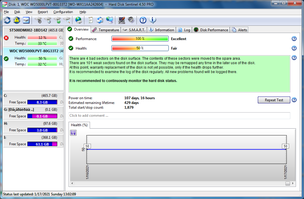

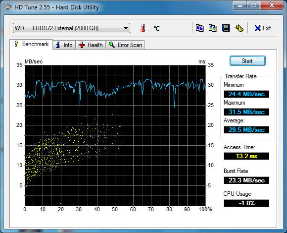

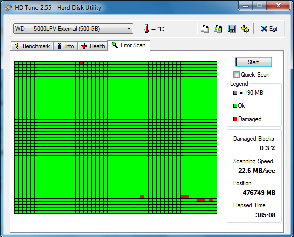

Добре а този WD лаптопски диск става ли за бекъп на данни просто да имам копирани файлове на него без да го ползвам ?

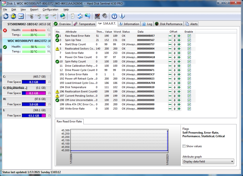

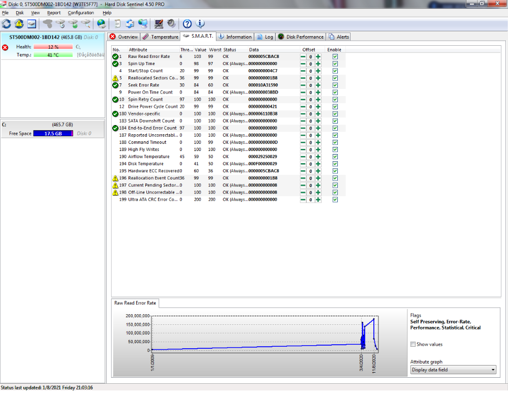

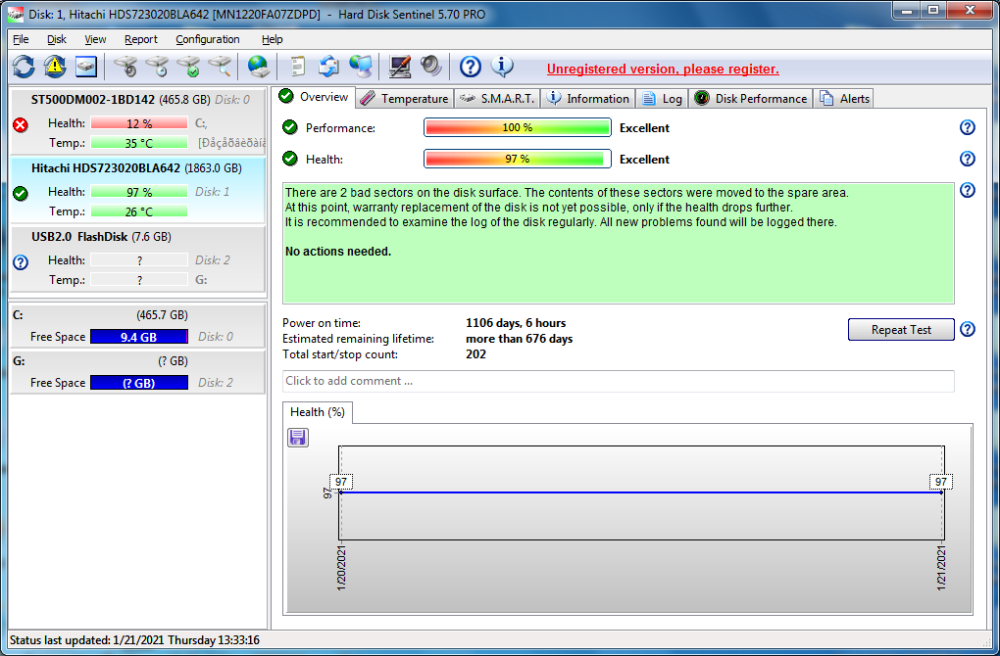

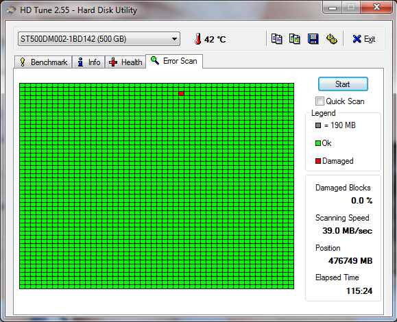

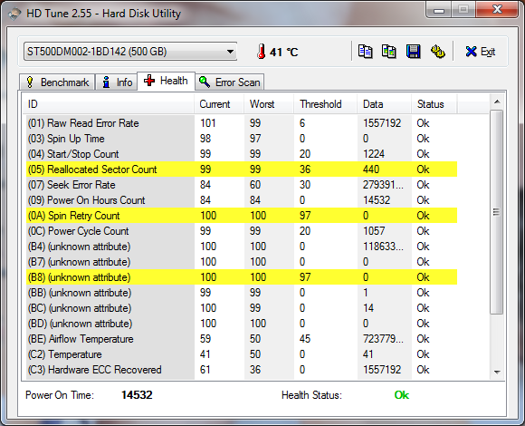

Отново карате на стара версия на HDSentinel. А вече има 5.70. Не видях да сте изпълнили и препоръките ми от предишния коментар. Съдейки по здравето и на двата диска....първия (ако наистина е на 12%) е за кофата, а втория (на 50%) бих ползвал само за ВРЕМЕННИ файлове (TEMP) и за нищо важно. Имате нужда от един нов диск (например 2TB), който да замени и двата проблематични диска едновременно и на който да можете да копирате данните от дават диска и да имате остатъчен резерв за нови данни. Огледайте се за някоя промоция и си направете един подарък при изгодно за вас време (но аз бих побързал, ако данните ви са ценни).
преди 2 часа, loranst looa написа:
За да се ползва за това което сте написали трябва все пак да се направят някой неща:
- диска да се освободи от информация - всичко ценно да се премести!
- карта на проблемните сектори
- запис на текущото състояние
- Low level format
- сверяване на състоянието с предходното - запазило се е, влошило се е  - съответно може да се повтори Low level format
- отново карта на проблемните сектори (ако има промяна от предходното
- разделяне на дялове така, че дяла за употреба да е далече от проблемните сектори, може да се наложи да е - дял, не форматирано място, дял ... и така до края на диска.
Всичко записано там се води като Backup от типа - по-добре да го имам там от колкото да го нямам никъде другаде. Не пречи двата диска паралелно да пазят една и съща информация - шанса да спрат да работят едновременно е точно колкото два нови диска - вчера работеше ...
Ако ще ги изхвърляш - пиши едно ЛС преди това.
Успех!
Става. На другия му направете бекъп и след това му пуснете един тест с HD Sentinel => Disk => Surface Test => Reinitialize Disk Surface (ще унищожи всички данни на диска и затова преди теста направете БЕКЪП) и след това си го ползвайте за временни файлове само докато съвсем не се прецака.
Иначе най-добре ако можете да си купите едно малко SSD около 120GB би било най-добре ЗА СИСТЕМЕН, а този WD за Storage, а прецакания за временни файлове и после го дайте някъде за рециклиране.
