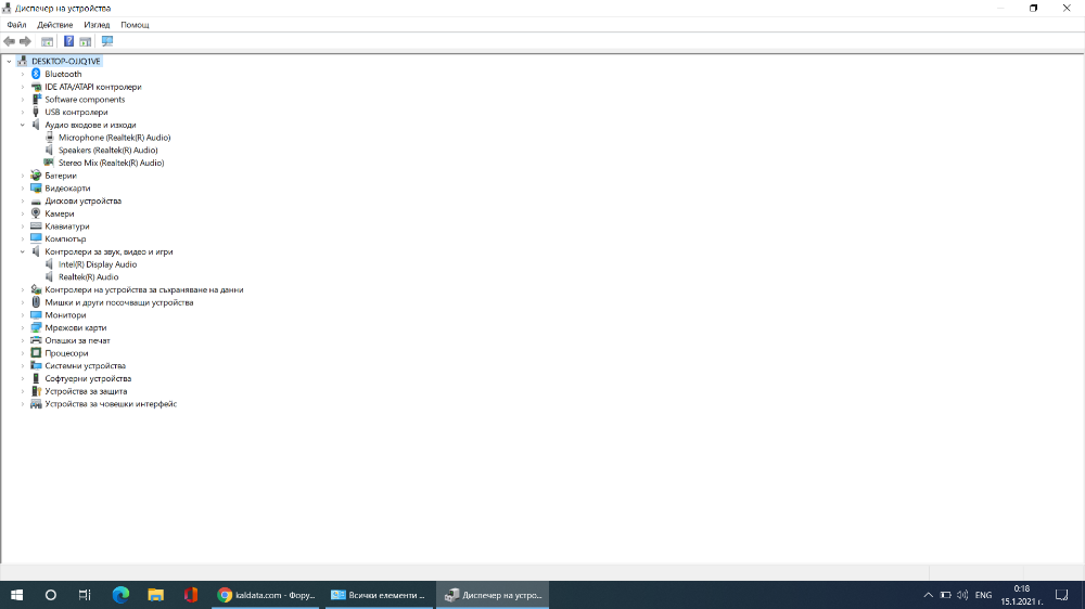

Ами със същият кабел и тв(не знам каква версия е)от друг лаптоп няма проблем.Той кабела е постоянен,че е телевизор на стена и е дълъг и скриван и т.н. и него не съм го сменял.Гледах сто пъти от диспечера на устройствата тези контролери-няма проблем,разрешени са,и драйвери дейнсталирах и слагах,и какво ли не................не става!

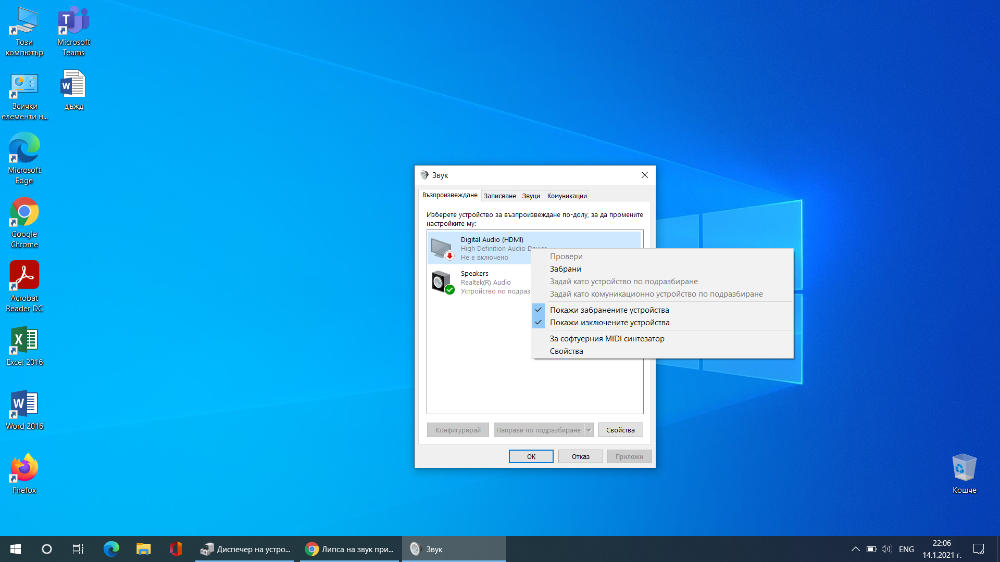

Вижда се,но ми дава,че не е свързано с  HDMI,а то е, показва го,все пак нали вади картина..........но за звук не го вижда.

Това ми дава,няма опция да го направя устройство по подразбиране,макар,че в момента е свързан с HDMI и има картина на тв,не съм гледал видео картата с какъв драйвер е,то е вградено на интел hd620,сега ще слагам и там нов драйвер.

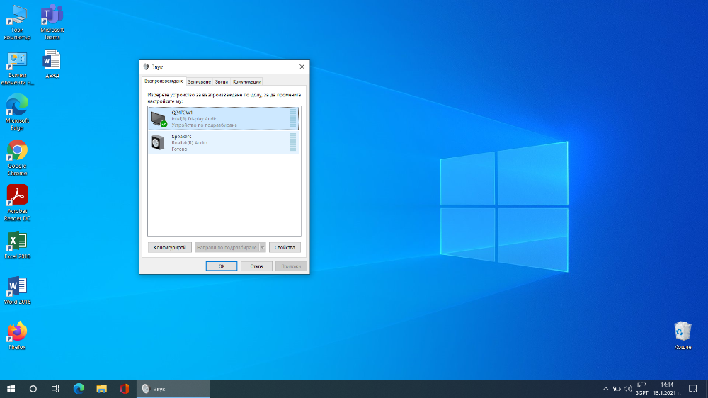

Свързал съм естествено,сега понеже го взех в нас съм го свързал с монитора ми и той има и вградени и външни тонколони,картина има...............сега сложих нов драйвер от сайта на леново и последният драйвер за intel hd graphics 620  интересно,че макар да е свързан с HDMI и да има картина на външния монитор,вече въобще не се вижда опцията за HDMI от настройките за звук,даже не е като преди да се вижда,но да пише,че не е свързано........
