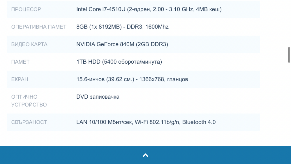

Здравейте смених си термопастата на процесора и на видеокартата, сглобих всичко и лаптопа не се включва. Екрана стой черен , сигнала който дава е 7 бийпвания. Dell inspiron 1542 , gt 840m , модела с i7 .
