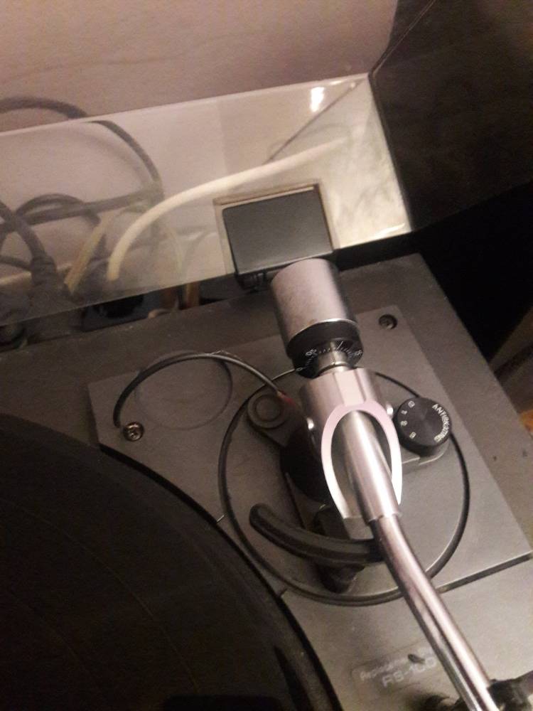

И търсенето накрая даде резултат. В процес на  проби открих , че когато докосна рамото и метални части от корпуса на грамофона , брумът затихва значително. Това ме накара  да опитам и с тънка жичка да свържа корпуса и рамото и о, чудо- брумът моментално изчена напълно. Нище не разбирам от  електроника  и не бих казал , че съм наясно какво точно се е случило, но разбирам , че нещо вътре е прекъснато(вероятно замасяването). Тъй като съм пълен дилетант  правя временно решение свързвам рамото към един болт от корпуса външно. Много е грозно, но върши работа засега. Надявам се да ме светнете как да го оправя по-елегантно:)
Качвам и снимка :
преди 24 минути, Funkaround написа:
Благодаря на всички, които отделиха време да умуват над моя проблем.
Това не значи, че не трябва да захраниш преда на батерии.
преди 43 минути, Funkaround написа:
Това означава, че изглежда липсва заземяване.
Извън апаратурата трябва да има едно заземяване, в което да се включва.
Най-простото - изправен ли е самия контакт, в който се включва всичко
- има ли зануляване (заземяване) ?
Ако няма заземяване, тогава екранирането, включително на кабелите, няма да действа и ще има брум.

Няколко думи и от мен със закъснение, защото мислех че темата е приключена.В цялата философия един от най правите в случая е AGD! Точно той. Неговите предложения бяха най прави като помоли питащият да огледа куплирането на дозата с кабелчетата, които се намират в извитата на буква "S"метална тръбичка, прихваната в задната си част към окачването на рамото.
2. Най разумното решение за захранване което той предложи е със акумулаторни батерии на RIAA коректора(предусилвателя) Дозата на грамофона по отношение на характеристиката си в тракта 20 -20000херца не е равномерна в този честотен обхват и със много слабо изходно (2-3миливолта) докато последната изкарва високите със силен подем, а ниските честоти с много слаб. Затова и самия коректор е направен с обратна на дозата характеристика. Силен подем на ниските , 0 dB при 1 килохерц и силен завал на високите към 16 - 18 килохерца.  Поради голямата входна чувствителност на коректора е твърде вероятно да се появят брумове от различно естество както и в този случай. Именно несправянето на предният собственик на грамофона го е продал за да се от вътре от него.
Препоръките ми са следните:
Намира си техник запознат добре с аудио техниката, който внимателно ще свали цялото рамо и ще направи основен преглед на всички връзки или спойки по самото рамо. Процедурата е лесна, но трябва да се внимава много защото самото окачване и регулирането на рамото наново, трябва да се направи много добре. след сглобяване и изчезване на "брума" Техника много добре да регулира налягането(натискането) на иглата на грамофонната доза върху плочата. Всяка фирма производител на динамични дози си е написала какво трябва да бъде последното (движи се в границите от 2 до около 5 грама)
Послепис!
Понеже прочетох последният коментар съм съгласен с питащият че може  да се захрани и така, както си е бил до сега, но в никакъв случай изправителчето което захранва коректора не трябва да е импулсно. Това със захранване с батерии е на много високо ниво и се практикува изключително в професионалната аудиотехника, а не че AGD не е прав и за това.

Това е напълно ясно. Надявам се , че като отида при техник, ще ми направи грамотното свързване, а не това , което съм скалъпил времнно.
