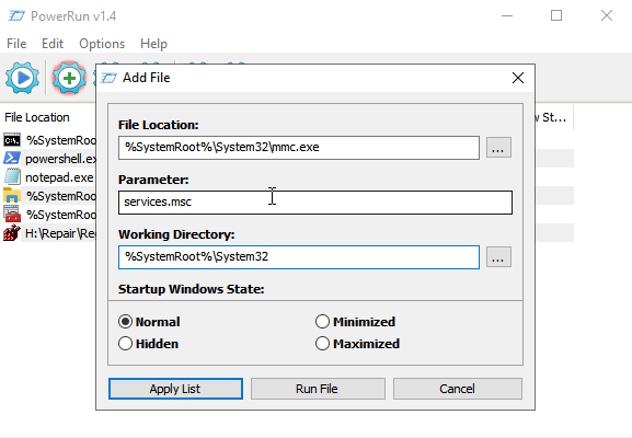

Само за теста изтегли този инструмент:
https://www.sordum.org/9416/powerrun-v1-4-run-with-highest-privileges/
Стартирай го и от File => Add File добави => C:\Windows\System32\services.msc => натисни Apply List
Сега вече от списъка посочи services.msc и натисни първия бутон (Run File).
Пробвай сега пак да пуснеш услугата.

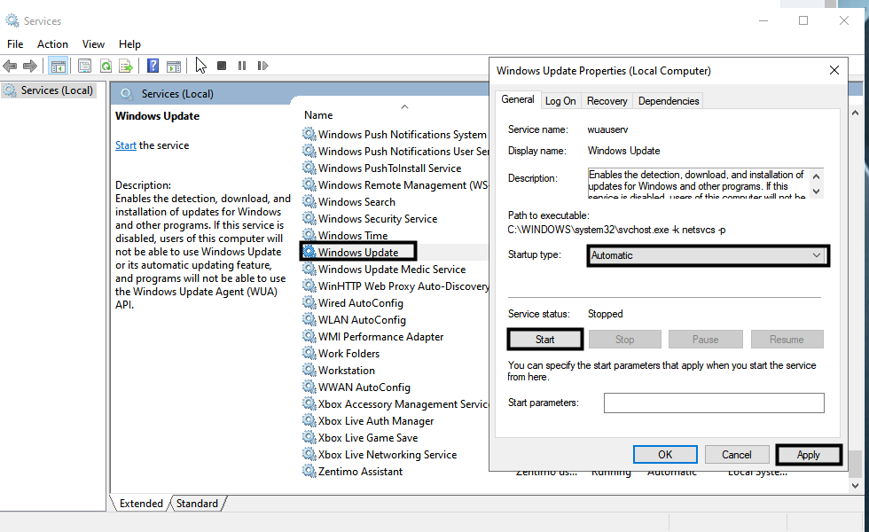

преди 10 минути, цър-вул написа:
По-правилно е така:
и директно с services.msc става, но той е въвел services.exe

чакайте сега малко.... аз с програмата powerrun, въвеждам ;  c>windows>system32>services,
Ами аз ти бях казал какво да въведеш - директно копираш този ред: C:\Windows\System32\services.msc
То си е написано, а не да го търсиш ръчно с бутона [...]. Така щеше в списъка да ти се появи точно като services.msc, а не services.exe.
Ако искаш направи това, което е предложил и @цър-вулразбира се, но следвай правилни снимката му и какво е въвел на различните редове.
олеее и не знам, абе луда работа, идват ми известия от някакви други теми, пиша в тях ами стана тя една...
въведох най сетне services.msc... състоянието е нормално

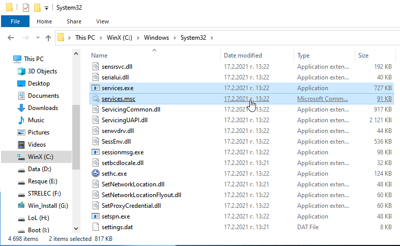

Освен ако самия файл не е премахнат в Windows 10 (макар че се съмнявам, защото командата съществува и там), но под 8.1 си го има:

Не знам защо си изтри снимката в която казваш. че го няма services.msc, но ти показах, че го има на моята снимка.
Известия получаваш, защото си писал в другата тема и си се абонирал вече за нея най-вероятно.
