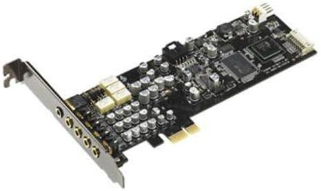

https://www.vali.bg/bg/product/1003/Звукова-карта-CREATIVE-Audigy-Fx-PCI-E-5.1
преди 42 минути, plamen_petrov_80 написа:
Имаш 2 черни PCI-e 1x слота, но можеш да я ръгнеш и в големите жълти PCI-e 16x ...
примерно това става ли ?
а жак който да е 2в1   -  два женски в един мъжки ?
как да потърся ? линк ? или поне как се нарича ?
С помощта на преходник (по горе е показан) е възможно да се свържат в един аудио изход към звуковата карта.
Но, при това свързване се намалява качеството и силата на сигнала. И се прави само в краен случай.

спрял съм се на тази
https://www.speedcomputers.biz/zvukova-karta-creative-sb-audigy-fx-51-pciex/
правилно ли съм избрал PCI - E  ? ще просвири ли на жълт слот на дъното ?
