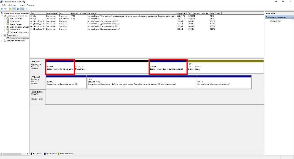

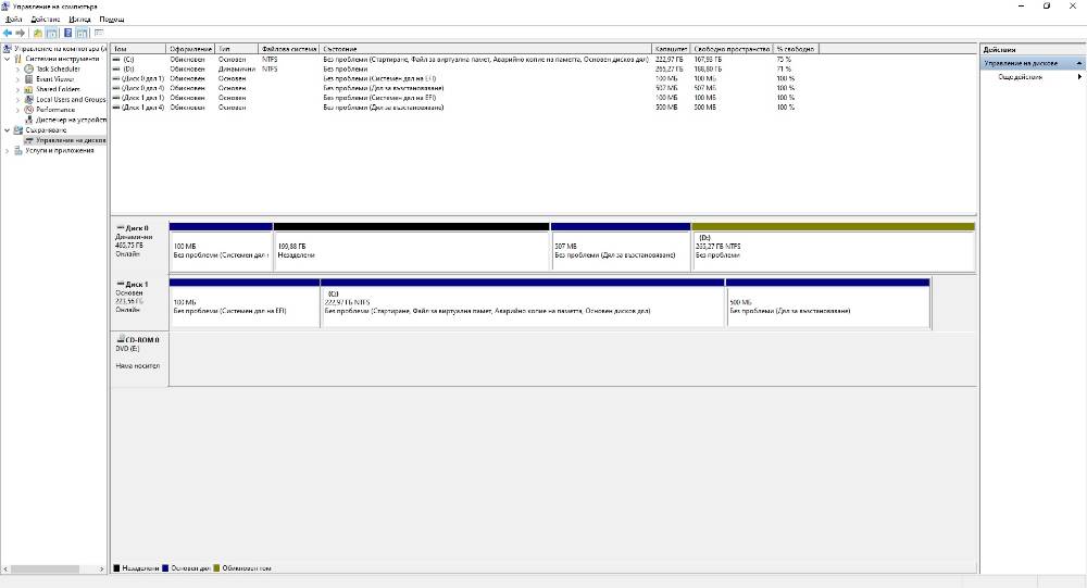

на 6.03.2021 г. в 22:57, Raze написа:
Покажи снимка от disk management.
По-долу съм качил снимка.

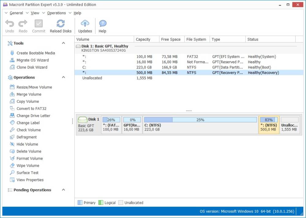

преди 18 часа, цър-вул написа:
Може да го направи с всеки графичен мениджър на дискове/дялове.
Например с macrorit partition expert - сваля, разархивира, ползва.
Не ми се показва втория диск. Прилагам снимка.

Явно инструментът на Maccrorit изпитва затруднения на тази система. Ползвай AOMEI Partition Assistant - свали, инсталирай и с негова помощ изтрий тия два дял и разтегли наляво докрай дял (D:)
Целия физически диск е динамичен, а дяла в който ти е информажията е със специален режим.
Виж какъв ти е общия полезен обем данни който са важни за теб - провери дали имаш толкова свободно място на SSD-то, прехвърли данните и след това изключи SSD-то и е..... м.... (направи механичния диск както трябва) на останалото. След като получиш механичния диск в basic и с един обще primary дял си върни информацията. (може да ползваш комбинация - SSD, USB HDD, мрежов ресурс, облак и т.н., само на флашка не се доверявай твърде много). Не е лошо да подредиш в процеса на работа данните и на критичните да направиш план за правилното им съхраняване.

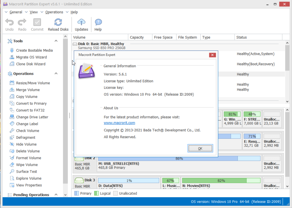

преди 4 часа, цър-вул написа:
Според снимката може да е, защото е свалил стара версия 5.3.9, при налична 5.6.0
преди 7 часа, цър-вул написа:
Даже 5.6.1 :)
Не обърнах внимание.
5.6.1 официална ли е или просто още не са си обновили страницата, защото са до 5.6.0 уж:
https://macrorit.com/partition-software-upgrade-history.html
Като видях обаче кои сайтове предлагат 5.6.1 (като изключим Techspot) другите ми изглеждат ментаци. Та може би все пак няма такава версия и онези са се объркали.
