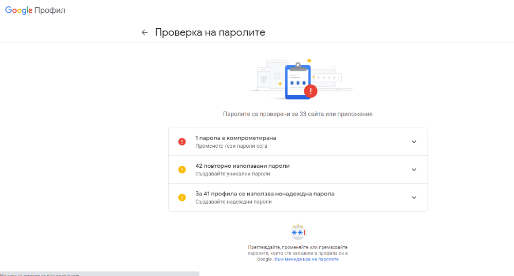

От Google ми пращат писмо че са ми сменени паролите за 31 сайта.... не знам какво става, и страниците в браузъра почнаха да се отварят доста бавно.

Еми то си пише. Както казах, вече доста услуги (Kaspersky, Mozilla, Google и т.н.) имат опция за проверка на това дали дадени акаунти са били компрометирани при изтичане на данни в съответните сайтове в които си регистриран през годините и съветва за тези форуми паролите да се сменят (защото може и да са изтекли). Другото съобщение показва, че явно ползвате една и съща парола за цели 42 сайта, което е доста нелепо. Използвайте уникални пароли за всеки един сайт с помощта на random password generator и ги запазете в програма/добавка мениджър на пароли като LastPass, KeePass и т.н. програми, които имат Master Password (и така ще се налага да помните само нея - една парола, но поне другите ще са уникални), а не като сега...една за всички регистрации. Последното съобщение и то е ясно...използваните (или използваната) пароли (парола) е слаба и не съдържа цифри, малки и големи букви и специални символи. Използвайки Random Password Generator ще реши и този проблем, защото автоматично има опция да създава сложни пароли с дължина по ваш избор. Това е. Не е свързано със зловредна активност, а с немърливост от ваша страна. :)

 как ще помня една парола / като уж ще сменя 42 пароли за всичките сайтове ?  И ако ги сменя, и ги запазя паролите в тази програма/ нали може да се хакне програмата, и то е същото може би.... или греша
Ще помните само една парола - тази на Password Manager-a (която се води MASTER PASSWORD), а в програмата ще са съхранени паролите за всички сайтове в които сте регистрирани и тях няма да има нужда да ги помните. И не, доста трудно е програмата да бъде хакната, защото съдържанието и е криптирано (стига Master Password-a ви да не е някаква простотия от тип 1234, admin, 0887 и прочие лесни за отгатване пароли)...
Тоест... все едно слагам парола за фейсбук "дййвядявд9я"  / а паролата за програмата ми е все едно " 1234" и за да вляза във фейсбук просто въвеждам паролата 1234 ? която е за вход в програмата , където са всички пароли ?!  ( без да влизам всеки път в програмата и да копирам определената парола - за всеки сайт ? ( просто въвеждам само и единствено една и съща парола за всеки сайт, а всъщност паролата е друга ?!
