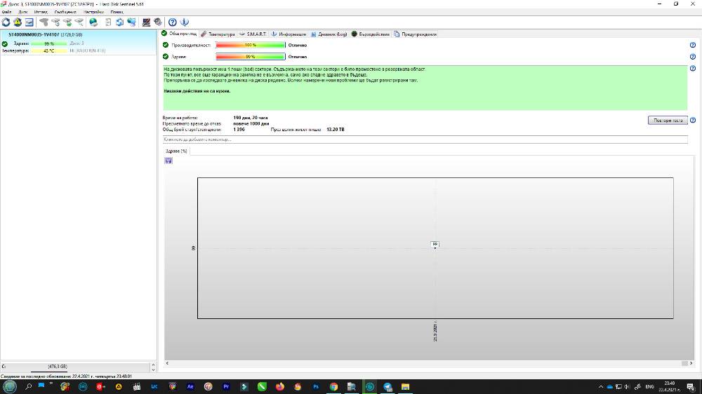

Диска е seagate barracuda 4 tb с 5 години гаранция с един лош сектор както показва Hard Disk Sentinel Pro
след година експлотация

И все пак не видяхме снимка от смарт статуса на диска, сигурен ли си че е наистина лошия сектор 1 само и няма новопоявили се и други?
току-що, grizly написа:
Щом има един значи има повече.
преди 2 минути, grizly написа:
