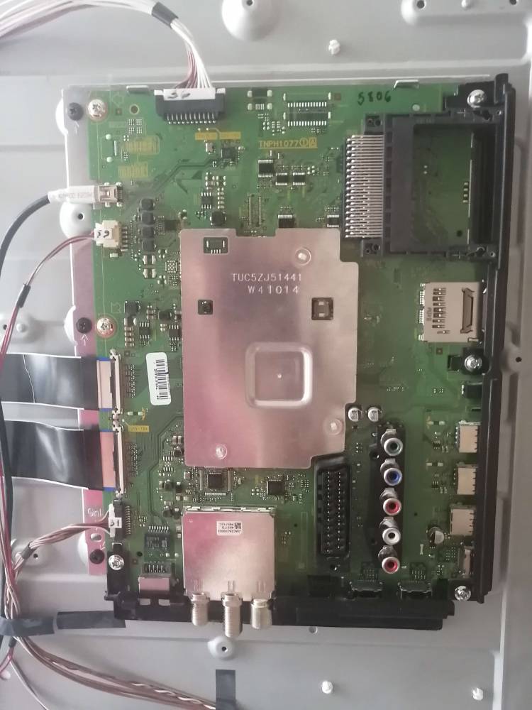

След токов удар, телевизорът ми Panasonic TX-42AS750E (3D модел от 2014 г.) се шашна.
След като го включа, работи нормално точно 28 секунди и след това спира да изпълнява команди от дистанционното (инфраред и блутут), от USB клавиатура или от бутоните на гърба на телевизора.
Картина и звук обаче продължава да си има и понеже съм с външен приемник на Булсатком, мога да гледам, но не мога да правя нищо повече. Т.е. мога да го ползвам единствено като монитор. През първите 28 секунди мога да сменям HDMI входовете, да превключвам тунерите, да вляза в Ютуб, да правя настройки и всичко работи.
След 28-мата секунда обаче спира да приема команди и върви само картина и звук от тунера или HDMI източника.
Ако го изключа от дистанционното, ЛЕД-а на предния панел от зелен става червен (нормално за StandBy светеше жълто) и не мога повече да го пусна от дистанционното. Трябва да го изключа от бутоните на гърба и пак да го включа от там.
Направих връщане към фабрични настройки. Ефект няма, дори малко се влоши - докато работи (като монитор) започна да премигва от време на време.
Изтеглих от сайта на Панасоник последния фърмуер (3.114). Качих го на флашка и пробвах да го заредя в ТВ, но ми казва, че съм с последна версия на фърмуера и само предлага изход.
Изтеглих и по-стари версии на фърмуера. Отново ми казва, че съм с последна версия на фърмуера и само предлага изход.
Тук интересното е, че дори телевизорът да е спрял да приема команди (след 28-мата секунда), когато бодна флашка, той си дава съобщение, че е разпознато USB устройство и започва процедура по обновяване на фърмуера. По време на тази процедура, независимо колко време мине, телевизорът приема команди.

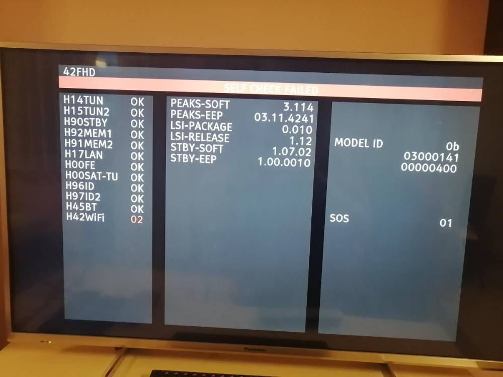

Изтеглих сервизното описание със схеми и методика за изпълнение на Self Test, Ship Mode, Service Menu и т.н.
Селф теста показа грешка в WiFi модула, който при този телевизор е под формата на външен USB донгъл (под капака разбира се).
Показа и SOS 01, който SOS код никъде не е описан в сервизната документация.
Прилагам снимка с екрана от селф теста.
Реших, че е повреден WiFi модула и си купих два нови, за по-сигурно. Междувременно тествах вградения USB HUB, разположен на A-board-а. Той разполага с 1 бр. USB3, и 4 бр. USB 2, на един от които е включен BT модула, на друг - Wifi модула, а останалите са изведени навън. Всички портове на хъба работят - проверено.
След като пристигнаха новите WiFi модули, пробвах с тях, но Self Test-a отново показа същата грешка, като при липса на WiFi модул грешката е с код 01, а когато е поставен е 02.

Не мога да го прекарам през Ship Mode, понеже първо си прави Self Check и дава пак грешка във Wifi модула.
Всъщност веднъж, когато бях забртавил бодната флашка в едното USB, успя да премине през Self Check и не показа никаква грешка, но повече не можах да повторя това.
Обръщам към вас с молба, ако може някой да ми каже има ли начин да заредя в A-board-a (модел TNPH1077 1 A) изтегления официален фърмуер версия 3.114, макар, че телевизорът е със същата версия или дали мога да направя даунгрейд по някакъв начин и после да върна пак последната версия.

е, не е точно същия модел, защото неговият дето се вижда от картинката е tuc5zj51441 v41014
https://www.usedpieces.com/TUC5Zj51441-TNPH1077

Примерно: MB- TNPH1077_1_A
Панел: LC420DUF (BG)(F1)
Търсене за проби по това предположение: https://bazar.bg/obiavi?q=TNPH1077

Относно типа й, снимката, която е в първия пост е на моята платка и е точно TNPH1077_1_A.
На охладителната пластина отпред е изписано TUC5ZJ51441   W41014.

Относно флаш паметта, бих могъл да се опитам да намеря програматор от колеги, макар че THGBM5G5A1JBAIRH2H... съмнявам се :), но дори и да намеря, бих предпочел да се доверя на сервиз за смяната и препрограмирането, разбира се при разумна цена.

"Корито" е това, на което са залепени LED лентите Този надпис е на хартиен стикер и може да е закрит от платки или метален екран. Написах ти какво е вероятно.
