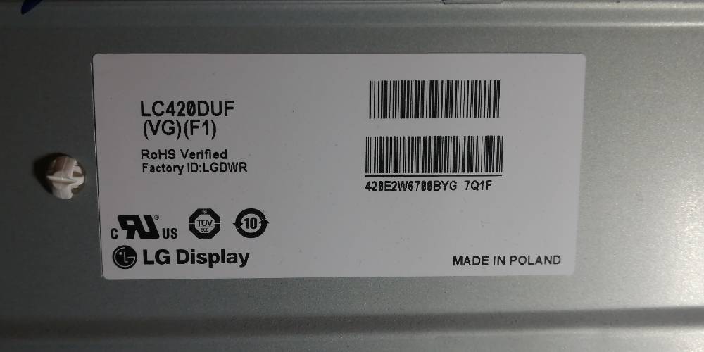

на 23.04.2021 г. в 15:34, Филипов написа:
...напиши най-големия надпис на платката, евентуално стикерите и тип на дисплея - на хартиен етикет отзад на "коритото".
Типът на панела е: LC420DUF (VG)(F1)
Прилагам снимка.
Утре ще поразпитам.
Мануал имаш ли? Предполагам да, след като си влизал в сервиз. Провери DC-DC конверторите за напрежения и пулсации след тях че вече е над 7  години. Ако нямаш https://elektrotanya.com/panasonic_tx-42as750e_tx-42asw754_tx-42asr750_chassis_la51.pdf/download.html
Пробвай от сервиз ако можеш да изключиш Wi - Fi модули да не ги търси, а и друга периферия.
преди 3 часа, Филипов написа:
Утре ще поразпитам.
Мерси!
Имам manual. Проверил съм всички напрежения, вкл. всеки DC-DC на индивидуалните захранвания на USB портовете. Няма пулсации. Чисти са и са в нормите зададени в manual-a.
В сервизен режим не иска да влезе. Стига само до черната лента с надписа Service mode и не продължава нататък. Не се появяват сините менюта. Затова не мога да забраня каквото и да е, а също и не мога да си запиша настройките за панела.
