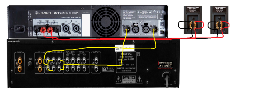

По върпоса за свързването понеже и там съм зле,дали това е правилния начин. Направих някаква примерна схема на "пейнт".
Тотално си объркал свързването.
1. Изход на предусилвателя към вход на усилвателя.
Изходите на предусилвателя са двете букси най-вдясно, гледани отзад. Над тях пише Output - изход. Горната е ляв канал - L, долната е десен канал - R.
Входовете на усилвателя са вътрешните две XLR букси, които са женски, а не външните - те са някакви изходи - няма да ги ползваш.
Свързват се с единични кабели с чинчове накрая. От букса L - с единичен кабел с чинчове към XLR букса с преходник към усилвателя. Същата работа и от букса R - втори кабел с чинчове към другата XLR букса на усилвателя. Повтарям - към женските, средните XLR букси. Преходниците RCA - XLR трябва да са с мъжко XLR - Със стърчащи три щифта.
По твоята схема с жълто ти си свързал два входа на предусилвателя, като си дал накъсо ляв и десен канал.
2. Изходите към колоните. На твоите колони има мостчета, с които са свързани двата чифта изводи на всяка колона за биампинг или биуайъринг. При това положение няма нужда от допълнителните червени и черни мостчета, които си нарисувал. Свързваш всеки червен кабел към един от червените изводи на всяка колона и всеки черен кабел към един от черните изводи на всяка колона.

Входовете на предусилвателя са отляво, гледани отзад: phono, който е само за грамофон и е за много по-слаб сигнал отколкото останалите  входове. Ще го използваш само ако имаш грамофон с директен изход от дозата без вграден RIAA коректор.
Останалите входове са CD, Tuner, Line 1 и Line 2.
Тях трябва да използваш. Останалите 4 входа/изхода (Tape) са за включване на два магнетофона или касетни декове.

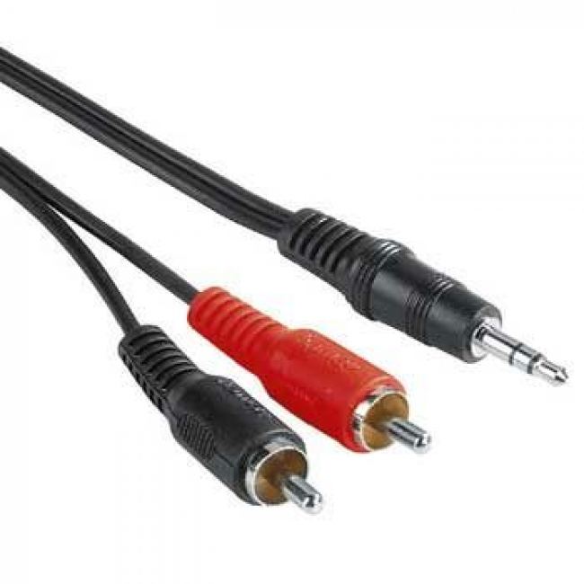

Ако нямаш, както предполагам, трябва да подадеш сигнал от вградената звукова карта на компютъра. За целта ще ти трябва един кабел стерео мини жак - два чинча.
Нещо подобно на това:
Има и много по-хубави и много по-скъпи модели кабели.
А на кой вход от четирите - няма значение.
Да за такъв кабел имах предвид. Вградена в компютъра е звуковата карта. Но доколкото виждам и усилвателя има вход,но със юсб за компютър. Незная кой варянт ще е по удачен. Мисля че през предусилвателя ще е най-добре.
